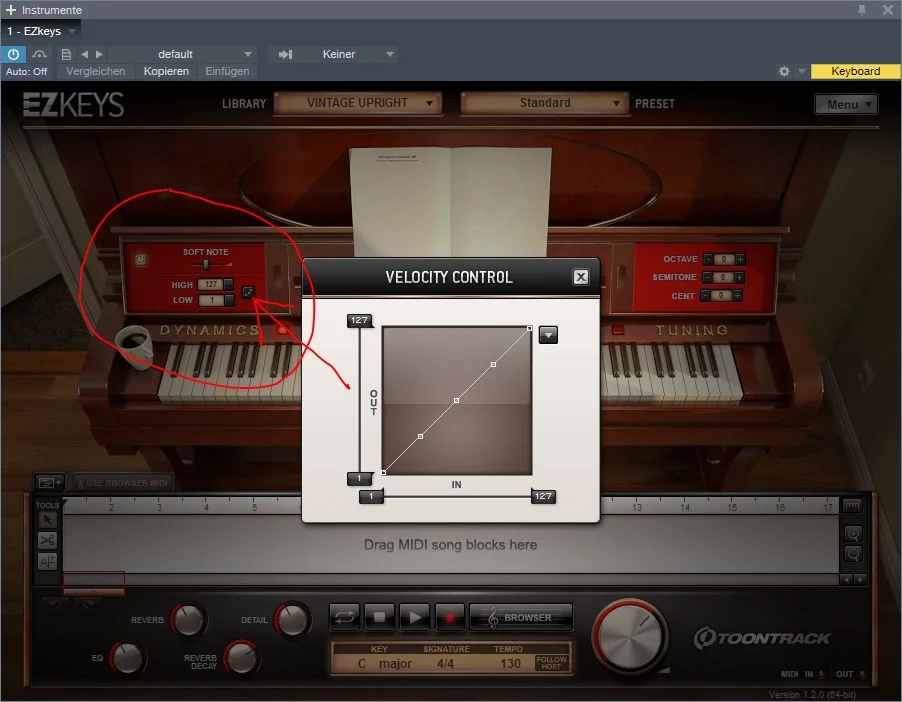

Ja EZKeys hat eine Velocity Kontrolle von 0-127
Beim Vintage Upright sieht es so aus wie siehe Bild.
Grundsätzlich hab ich an meinem Keyb 18 Dynamic Stufen, keine Ahnung, ob du da noch was am Keystation 88 umstellen kannst.

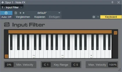

Jo, ginge so auch in S1 mittels "Input Filter" (Note FX), aber erst ab der Professional...glaub ich.
