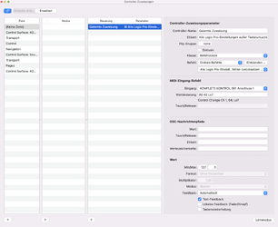

Ob ich es aus Versehen gedrückt habe, weiß ich nicht... Das hier bekomme ich angezeigt! Was soll ich tun? Lernmodus funktioniert auch nicht wirklich! Wenn ich Lernmodus aktiviere und das Sustain pedal trete, reagiert er zwar, aber dennoch funktioniert es nicht!
CC 64 ist das Sustain-Pedal. Also wird es für die Controller-Zuweisung "abgefangen" und kommt nicht mehr im Sequencer an.
Den markierten Eintrag müsstest Du mit Backspace- oder Entfernen-Taste löschen können.
Dann sollte das Pedal wieder normal funktionieren.
