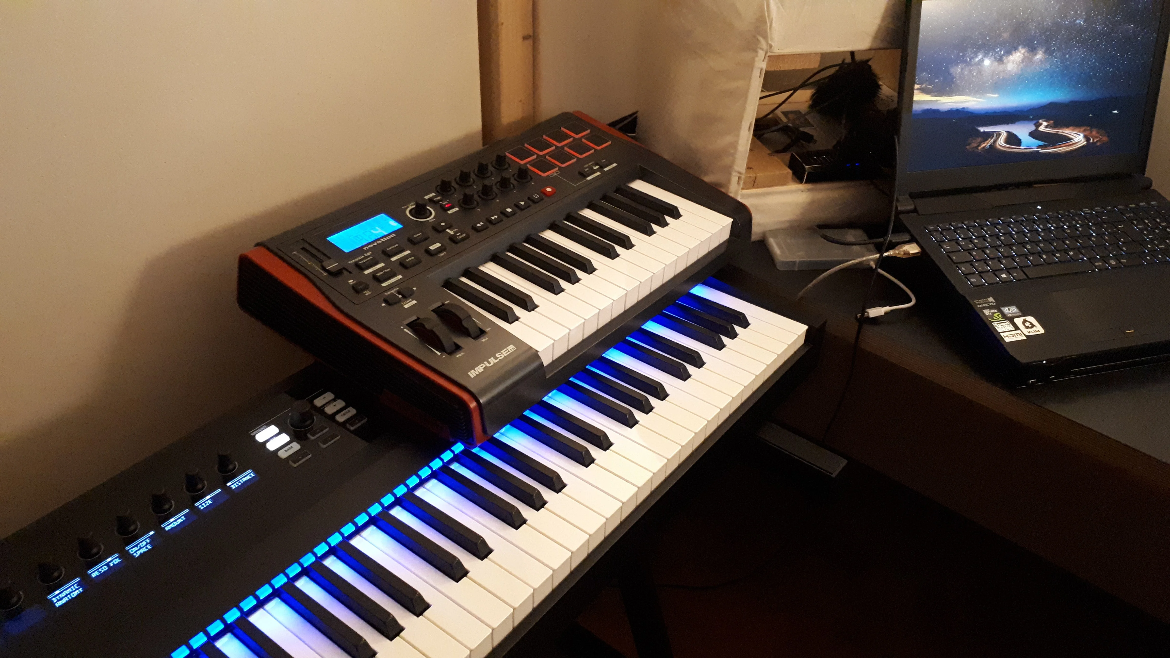

Besten Dank für den Tipp, das Pedal einfach an mein kleines Novation Impulse anzuschließen! Das ist so naheliegend, dass ich nie selbst darauf gekommen wäre! Das S88 bietet reichlich ungenutzten Platz, um das Kleine draufzustellen. Sieht lustig aus (siehe Foto) und funktioniert ganz prächtig.
Na siehste. So ähnlich mache ich es auch bei mir.

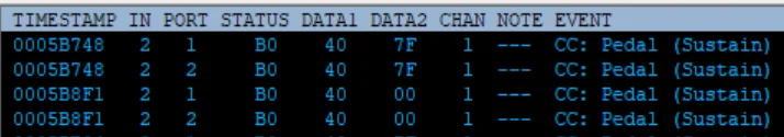

So, und nun noch ein Nachtrag für die Esoteriker unter uns. :-) Das Pedal funktioniert jetzt auch wieder am S88.
Auf der Suche nach einer Aufschraub-Anleitung fürs S88 fand ich eine Anleitung zum Einstellung des Sustain-Pedals für The Gentleman (als Beispiel): ... und weil es in meinem Komplete Kontrol keinen MIDI-Button gibt, die Erläuterung von Native Instruments* dazu (der Button steht nicht für Komplete Kontrol-Hardware zur Verfügung, weil die automatisch gemappt wird):
https://support.native-instruments.com/hc/en-us/community/posts/360005358378/comments/360000554697
Im animierten GIF des Support-Beitrags ist anschaulich erklärt, wie man z.B. das Pedal manuell mappen kann. Das habe ich gleich mal probiert, und staun einer guck: Jetzt geht das Pedal wieder, auch wenn ich es direkt am S88 anschließe. Und zwar auch dann, wenn ich das manuelle Mapping (bei mir auf "Page 6") wieder entferne.
Vielleicht gibt es ja eine diesseitige Erklärung dafür. :) MIDI-OX zeigt jetzt bei Betätigung stets 2 Events (also 2 beim Drücken und 2 beim Loslassen, siehe Bild), auch wenn keine sonstige Software wie Komplete Kontrol oder Cubase geladen sind.
