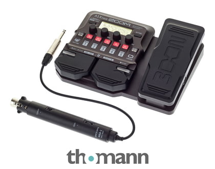

Könnte dieses Teil mein Problem lösen? So wie ich das verstehe kommt es mit Mic-Amp und der sieht so aus als könne er auch PhantomPower liefern.
Scheint als sollte das Teil funktionieren. Zur Qualität der FX kann ich leider nichts sagen. Kenne die Zoom* Geräte nicht.
