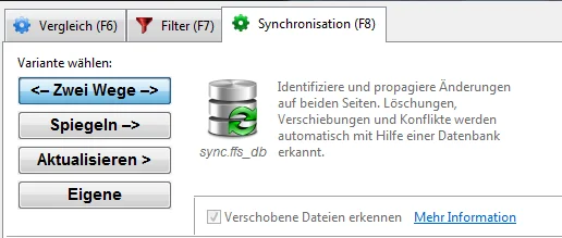

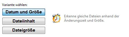

FreeFileSync vergleicht
Datum und Größe ist doch ideal.

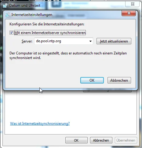

Du solltest nur im LAN schauen, dass vielleicht Dein NAS NTP Server ist oder Du konfigurierst die Windows Rechner selber die Zeit mit einem NTP Server zu synchronisieren:
Und dann halt diese Art der Synrchonisierung wählen:

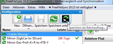

So kannst Du eine aktuelle Spiegelung auch als DOS Batch Datei abspeichern.
Die brauchst Du nur in Deinem Cubase Startscript aufzurufen vor und nach Cubase Start.
Cubase-Starter.dos:
"C:\Program Files\FreeFileSync\FreeFileSync.exe" "C:\user\foobar\Eigene Dokumente\Sync-Data.ffs_batch"
"C:\Program Files\Steinberg*\Cubase 9.5\Cubase9.5.exe"

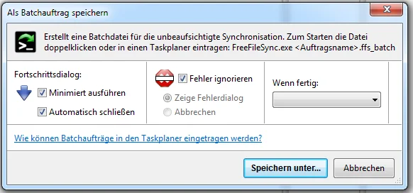

Gespeichert als Batchauffrag unter Desktop: syncab.ffs_batch, dabei folgende Optionen verwendet:
Dann doppelklickst Du auf syncab.ffs_batch
FreeFileSync merkt, dass folder b noch nicht die Datei Eins.txt hat ... wird also von a -> b synchronisiert.
So .. nun mit einem Editor b\Eins.txr editieren und "12" als Inhalt eingeben und speichern.
Und dann passiert genau das was soll .. die größere und neuere Datei b\Eins.text wird nach a\Eins.txt synchronisiert.
