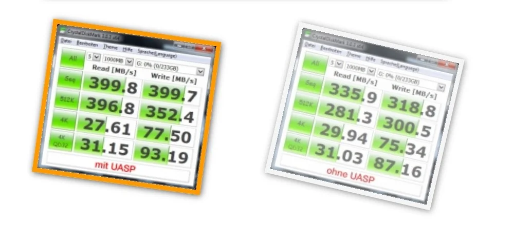

Hier nochmal eine Info zu UASP, das macht nicht nur unter USB 3.1 sondern auch unter USB 3.0 ordentlich Dampf.
https://www.pcwelt.de/tipps/Maximales-Tempo-fuer-USB-3.0-Geraete-USB-Sticks-und-Festplatten-9689229.html
https://www.pcwelt.de/tipps/Maximal...raete-USB-Sticks-und-Festplatten-9689229.html
Was auch immer man unter „ordentlich Dampf“ versteht. Bei den praxisfernen sequentiellen Benchmarks mag das stimmen. In der Permormance bei kleinen Dateien (4k und 4k QD32) ist der Unterschied quasi kaum messbar:
