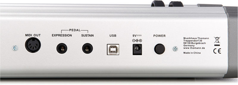

dem ist so, wie Jeff schon beschrieben hat. Es gibt 2 Eingänge.
Bei deinem Keyboard scheint es nur einen Eingang für das Sustain-Pedal zu geben. Besser ausgestattete Keyboards haben dann tatsächlich noch zusätzlich einen Eingang für ein Expression-Pedal.
Exemplarisch ein Bild (von einem gar nicht so teuren KB, obwohl die bessere Ausstattung meist mit einem höheren Preis einhergeht)
Bei Thomann z.B. steht es auch in der Produktbeschreibung des Pedals:
"M-Audios EX-P Expression Kontrollpedal funktioniert mit allen M-Audio MIDI Kontrollgeräten, die ein Expression Pedal Input besitzen."
