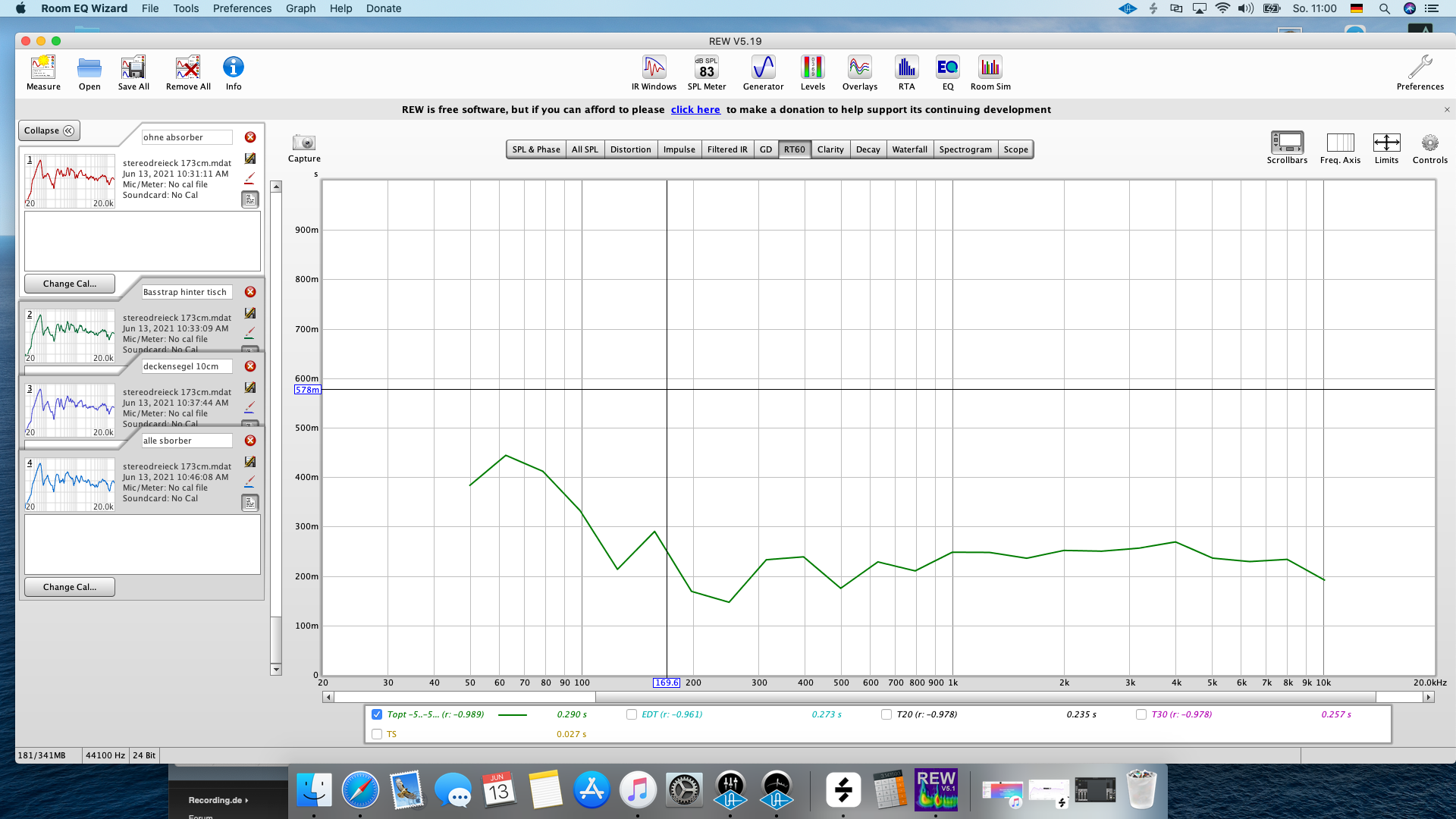

ich habe also jetzt ein stereo Dreieck von 173 cm
hab alle Absorber aus dem räum genommen, neu gemessen und dann nach und nach Absorber wieder reingestellt und gemessen.
was sich verbessert ist der Nachhall wenn ich das richtig sehe, der frequenzgang weißt aber mehr Löcher auf als vorher aber sagt ihr ?

ohne Absorber
mit absorber
