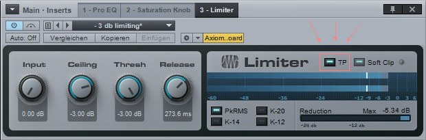

Um allen Unklarheiten aus dem Weg zu gehen, mach erstmal Folgendes:
1. Masterfader auf exakt 0dB! und niemals darüber automatisieren!
2. Limiter Plugin als letzte Instanz der Mastering-Insertkette.
So, jetzt gibts schonmal keine Clippings mehr. Geht gar nicht!
Wenn du jetzt einen Track auch als mp3 exportierst, wirst du keine Clippings erhalten.
Bitte bestätigen. 8-)
Ari
ps: ich vermute, die Summe wird zu heiss angefahren.
Ich mach in dem Fall zb gern als erste Master-FX instanz ein ProEQ mit Gain auf -6 dB. (je nach)

Hast du einen Limiter/Maximizer sowas auf der Summe? Wenn ja, stell mal den Output auf -0,3db.
Das habe ich nun probiert, und es funktioniert.

Das funktioniert übrings auch, wenn du den Studio One Limiter in letzter Instanz einfach auf 0dB lässt.
man braucht halt nen brickwall limiter mit intersample peak verarbeitung
dann kann man sich die 0.3 db faustregel auch sparen
