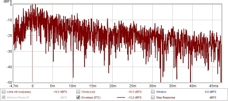

Hallo liebe Wissenden und Profis,
habe bisher immer Carma benutzt und bin nun endlich mal auf REW umgestiegen.
Meine erste Messung habe ich hinter mir und bin der Anleitung aus dem "REW- Workshop" so gut es ging gefolgt.

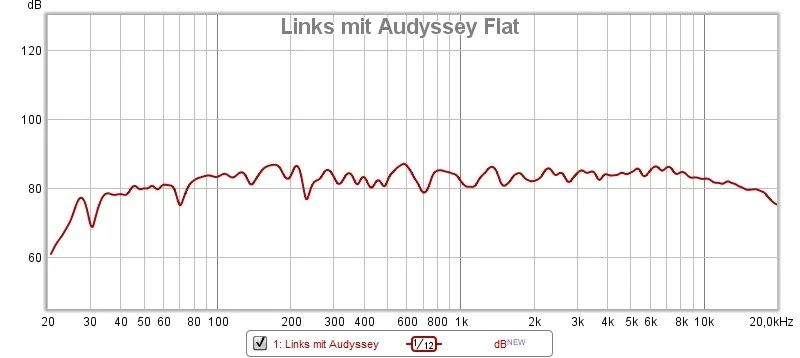

Hier mal der Frequenzgang für den linken LS mit Audyssey.
Soweit, so gut!
Aber warum sieht mein ETC so "beschi...." aus??
Da passt doch irgendetwas nicht, oder??
Raum ist behandelt mit ER- Absorbern, usw.
Danke und Gruß
Ja die Messung ist wohl Murks bei so vielen Peaks unterhalb von 0ms. Ich schätze, dass wenn nur der Bassbereich vernünftig abgebildet wird durch das Mikro. Hol dir ein vernünftiges Messmikro mit preamp oder alternativ das Umik1.
Den Bass (20 - 300Hz) bitte immer ungeglättet darstellen.
Die Skalierung der y-Achse in 5dB-Schritten.
Und stell Audyssey (und alle anderen Klangverbieger) für die Messung aus, wenn du wissen willst, wo dein Raum Probleme macht.

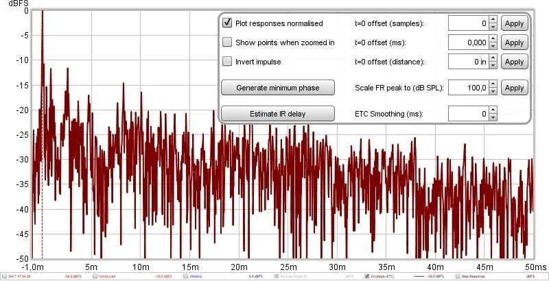

Ok, danke!!!
Habe es tatsächlich hinbekommen!!!
Es war wohl der Laptop, mit meinem Desktop PC sieht es jetzt besser aus.
Ich werde gleich mal sämtliche Messungen in einem neuen Beitrag einstellen um mal Eure Meinungen zu hören!!
Danke und Gruß
Alles klar. Am besten folgende Grafiken:
- FG von L, R, L+R
- ETC von L, R
- Wasserfall von L+R von 20 - 300 Hz, 60dB Pegelabfall, 300ms
- Wasserfall von L+R einmal über das gesamte Frequenzspektrum (20 - 20000 Hz)
- Distortion (Noise Floor + THD)
Das alles ohne Audyssey / EQ.

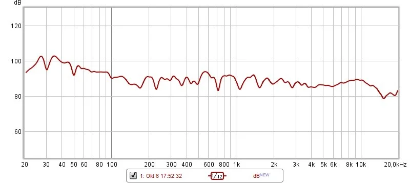

Danke Bass_Tamer!!
Smoothing der FG auf var?
Den FG würde ich auf 1/12 smoothen.
Wenn‘s um den Bass (20 - 300Hz) geht, aber auf jeden Fall ohne Smoothing.
