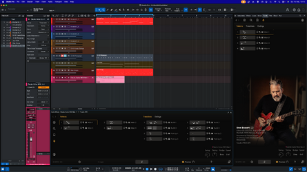

Auch ist dieses Update für mich die Bestätigung, dass der "Spirit" der Presonus-Entwickler hier weiterhin zu spüren ist, in dem sie die neuen Funktionen wieder schlüssig und intuitiv integriert haben. Ein einfaches Beispiel: Du klickst doppelt auf eine Spur, es öffnet sich im unteren Bereich der Mixer. Du klickst nochmal doppelt auf die Spur, die Ansicht wechselt zur neuen Kanalübersicht, in der du die Inserts in ihrer Miniatur-Ansicht siehst.

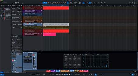

Tonalic habe ich nur mal kurz getestet, und das funktioniert auch gut. Das besondere bei der Integration in FSP ist wohl, dass er hier einfach der Akkord-Spur folgt, ich weiß nicht, ob das in anderen DAWs auch so funktioniert. Außerdem ist Tonalic als eigenständiger Tab im Browser integriert, der Editor ist dann im Edit-Bereich:
Das gibt es teilweise wohl auch von Melodyne geschenkt (Check Account), wenn man dies installiert ist es bei V7 auch als Tab integriert und folgt den Akkordspuren.
Reaktionen: solokeyboarder
Ja, ich habe die Essential-Version auch auf diesem Weg erhalten und nutze sie in meiner Primär-DAW. Die Akkorde muss ich aus der Akkordspur auf eine MIDI-Spur ziehen, die ich dann in Tonalic importieren kann (per Draf & Drop). Das ist zwar ein bisschen umständlich, passt aber. Zumal ich normalerweise mit der Gitarrenspur anfange und dann die Akkorde ohnehin direkt in Tonalic direkt erstelle.
Ich gehe aber davon aus, dass das alles im Laufe der Zeit ohnehin noch verbessert wird. Momentan gib es hinsichtlich Bedienung von Tonalic selbst ja auch noch recht viel Verbesserungspotenzial. Wobei auch fraglich sein dürfte, ob sich dieses Werkzeug lange halten wird, denn die Essential-Möglichkeiten sind schnell ausgeschöpft, und ein Abo werden die wenigsten akzeptieren (ich jedenfalls nicht).
