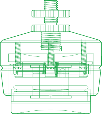

Auffällig ist aber, dass der Ständer vom Sub stärker vibriert als mit den Gummis von Teufel! Über die Funktion der Pucks hatte ich irgendwo gesehen, dass die durch die beiden überlappende Metallringe des Ober- und Unterteils in der horizontalen unbeweglich gehalten werden und nur in der Vertikalen puffern. Das passt auch vom Anfass-Gefühl her.
Das würde auch erklären, warum der Ständer (der ganz Fette von K&M) stärker vibriert als mit den Gummifüßen von Teufel. Und das würde auch den beworbenen genaueren Raumklang erklären, wenn die Monitore in der Position gehalten werden und nur die Membrane feuern - zumindest für meinen Sachverstand ohne Tontechniker- oder Physikstudium.
An anderer Stelle stand dann wiederum was von horizontal freiem Schwingverhalten, was aber vom Aufbau und den Spaltmaßen der Ringe her eigentlich gar nicht geht!

@Graham kannst ja mal hier schauen, solange du auf den aufgesägten wartest. Stammt von hier.
Oder beim Hersteller. Evtl. aber nicht so ergiebig. Vielleicht findet sich das Patent dazu.
