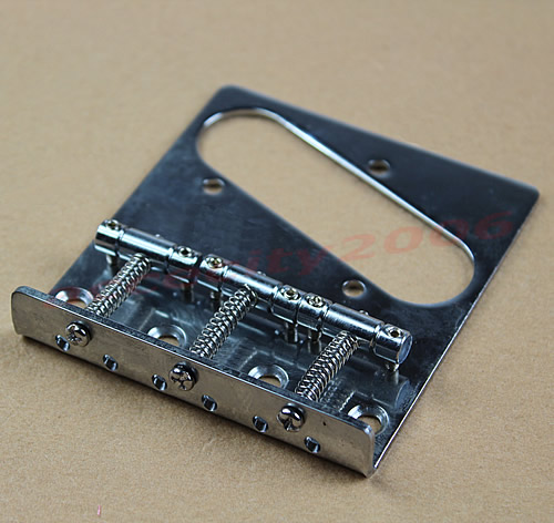

Unter den Aschenbecher.
Eine kleine Bohrung sollte vom E-Fach aus darunter führen - genauer gesagt zwischen PU-Fräsung und Bohrlöcher.
Da gehört die Strippe durch...das eine Ende an ein Potigehäuse braten, das andere durchführen, großzügig absetzen und den Aschenbecher auf den blanken Draht schrauben.
Ein Bild würde halt ein Loch im Holz und blanken, mehradrigen Draht zeigen...nicht erhellend. Google mal "Telecaster Body". Da sollte ein kleines Löchlein hinter der Steg-PU Fräsung zu sehen sein.

pitsieben schrieb in #3:
Aschenbecher ?
Ist das ein Ausdruck im Volksmund der Gitarristen den ich nicht kenne ?
Sorry, hab' noch nie eine Tele in der Hand gehabt.
Das ist die typische Tele-Brücke ...
Aschenbecher ? Ist das ein Ausdruck im Volksmund der Gitarristen den ich nicht kenne ?
Auch der Bassisten.... als Aschenbecher wird eine Abdeckung bezeichnet, die bei Fender Instrumenten (Tele, Strat, JB, Preci) über der Bridge verschraubt war, damit es "cooler aussieht", aber gleichzeitig beim Spielen störte, weshalb sie i.d.R. abmontiert und danach nicht selten als Aschenbecher verwendet wurde.
