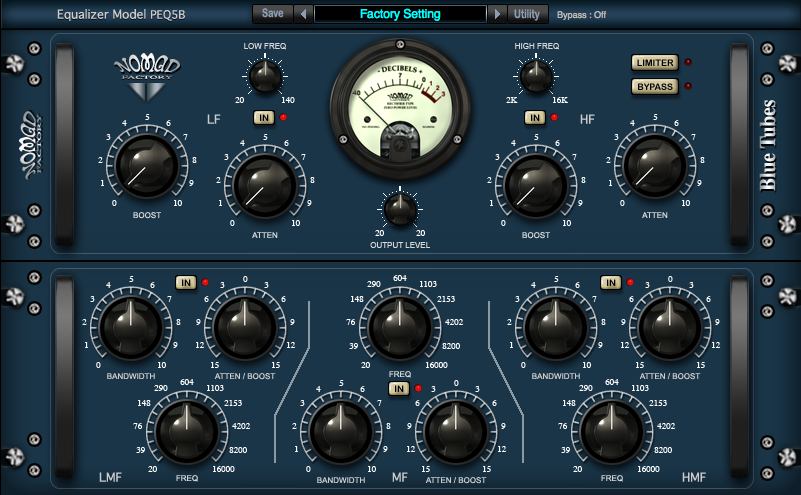

Und es gibt Equalizer, die sich von Frequenz zu Frequenz einstellen lassen wie hier:
Und dann gibt es noch, wo gleich "mehrere" Frequenzen gleichzeitig sich ändern wie hier:

Bild 1 zeigt einen graphischen EQ mit festen Bändern (jedes Band ist auf eine feste Frequenz fixiert).
Bild 2 zeigt einen parametrischen EQ, bei dem man einzelne Bänder in ihrer Frequenz frei verschieben kann. Es werden dabei aber NICHT gleich mehrere Frequenzen auf einmal verstellt. Man kann jedes Band einzeln einstellen (und wie's aussieht auch ein- und ausschalten).
Beide EQs haben also eine Reihenschaltung mehrerer voneinander unabhängiger (Filter-)Bänder.
Was einem vom Workflow her eher zusagt, muss jeder selbst wissen.
Ich persönlich bevorzuge parametrische EQs. Die sind einfach freier in ihren Gestaltungsmöglichkeiten.
Wie viele Bänder so ein EQ hat, ist fast egal. Zur Not schaltet man einfach mehrere in Reihe.
(Wobei das natürlich Übersicht kostet.)
Mein EQ hat 7 Bänder, und die reichen mir auch in aller Regel.

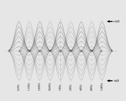

Ergänzung: Ich glaube nicht, dass bei grafischen EQ´s nur eine einzige Frequenz pro Schieber/Fader verändert wird. Ich denke, die Skalierung dort bezieht sich auf Centerfrequenzen und jeder Hersteller hat bereits (s)eine (unterschiedliche) Filtergüte pro Centerfrequenz festgelegt.
Andernfalls wären grafische EQ´s ja Notchfilter - oder genau genommen: Kammfilter ;-)

Hier siehst Du (anhand eines 9-Band EQ´s), dass ein Band des grafischen EQ´s auch die Nachbarfrequenzen beeinflusst:

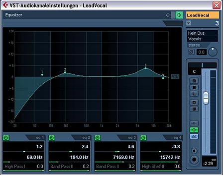

Und dass man die Kurven eines parametrische EQ´s innerhalb der DAW sehen kann ist nur eine Zugabe. Das könnte man auch genau so gestalten:
