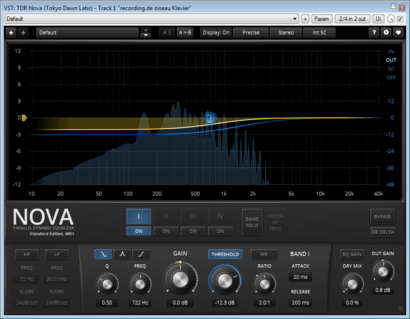

Mir ist zwar nicht ganz klar was genau Du mit dem Klavier machen willst, d. h. wie Du es bearbeitet (haben) willst, aber das Dröhnen und Wummern läßt sich auf verschiedene Weise reduzieren. Statischer EQ, dynamischer EQ, MB Kompressor.
Mit einem dyn EQ könnte das z. B. so aussehen:

Ich danke Dir. So etwas in der Art hatte ich schon probiert. Ich habe dann immer wieder Störfrequenzen gefunden, die ich rauszog und am Ende klang es dann entweder zu metallisch oder nur noch glockenartig, aber nicht klaviertypisch.
