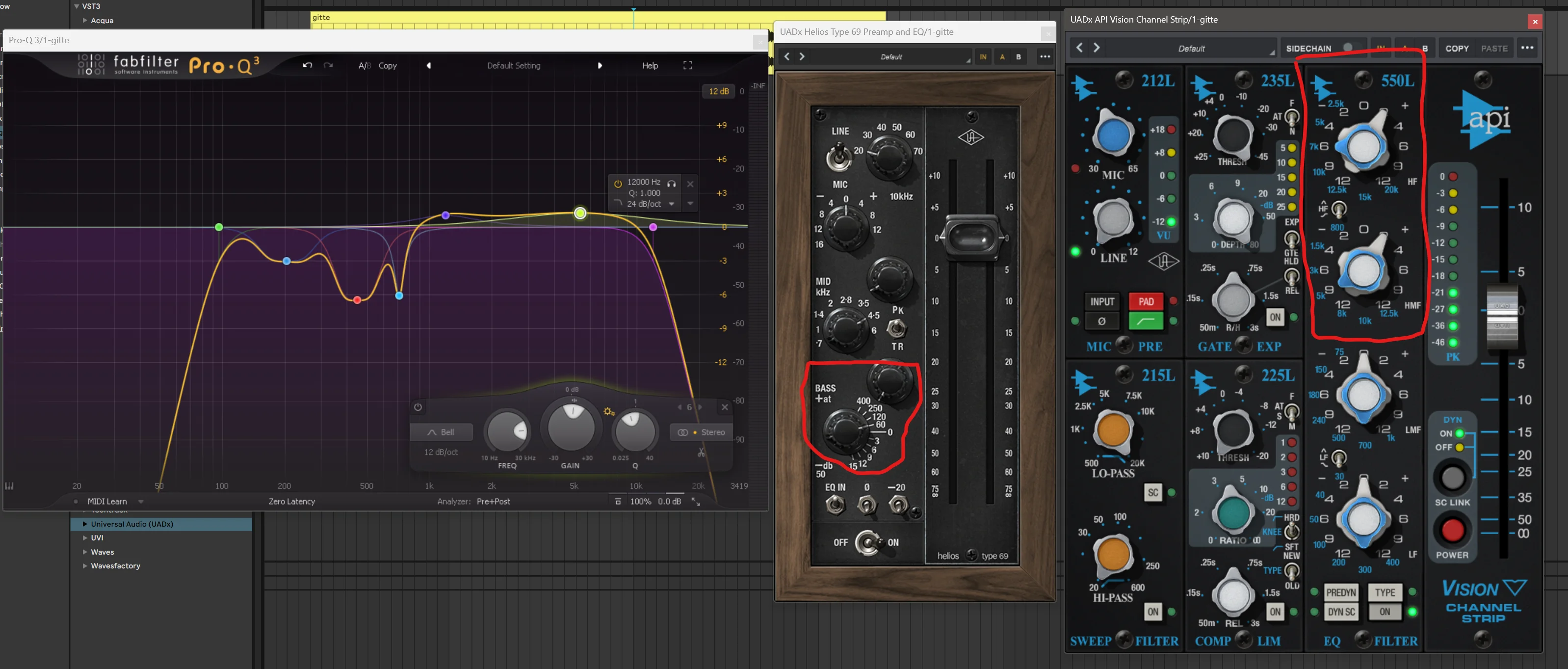

Allgemein die Akustikgitarre mit EQ neben einem Grundsettting(wenn ordentlich aufgenommen ist da nur wenig zu machen) ein wenig an den Seiten(S) L+R anheben und im Panorama eher in die Breite ziehen und einen dynamischen EQ im Bereich der Mitten nur in der Mitte (M) bei 2 KHz relativ breit ansetzen, der die Mitten abhängig vom Gesang mit der Sidechain etwas (und 2-4 dB) absenkt um Platz für die Vocals bzw, die Vocalentfaltung zu schaffen. Setzt natürlich voraus, dass dein EQ das kann. Und einen passende Plate bzw. einen Effekt für die Gitarre und die Vocals wählen und sowohl die Räume als auch die Predelays richtig einstellen um etwas Tiefe zu erzeugen.
Sollte die Gitarre hochfrequent etwas intensiv wirken/sein einen dynamischen EQ + Tape Plugin etc. einbauen wo es schmerzt.
Hier gibt es ne Anleitung, sonst schreib ich mir jetzt einen Ast... setzt natürlich voraus, dass man ein paar Plugins hat. Es müssen nicht die gleichen sein wie MDN sie verwendet, es geht hier eher um die prinizipielle Herangehensweise...
View: https://www.youtube.com/watch?v=I-KvirJOKpg
Happy mixing....
