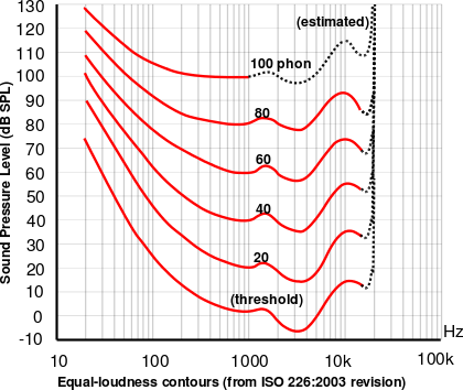

* die loudness-kurve etwas aushebeln werden. man kann also mehr tiefe bässe & höhen stehen lassen, weil die aufgrund der loudnesskurve günstier in die "kosten-gleichung" eingehen. juhu...1.5k und 10k boosts! ;-)
Bei dem Teil hast Du Dich wohl verlesen. Bässe werden weniger, aber Höhen ab 1.5 kHz mehr als Tiefe Mitten bewertet.
ich weiss nicht genau welche kurve implementiert ist, bei mp3gain war es ja eine vereinfachte. ich bin hiervon ausgegangen & bezogen darauf wäre meine aussage korrekt nicht? (die bewertungskurve ist ja genau diese kurve negiert):
[/quote]
//edit: scheint diese kurve zu sein:
Das wäre korrekt, allerdings ist die Bewertungskurve für R-128 ein angepasstes K-weighting.
http://www.irt.de/fileadmin/media/downloads/Produktion/Lautstaerkeproblematik/tech3343.pdf
hier auf Seite 9. Daher ist Deine Aussage eben so nicht richtig.
Tiefbässe werden weniger bewertet. Tiefmitten und Mitten mit 0 und der Bereich ab etwa 800 Hz ansteigend wird höher bewertet.
korrekt. ich habe es auch gerade gesehen & oben noch mit reineditiert. ist schon eine weile her als ich mir die r128 specs angeschaut habe. die kurve ändert aber nicht viel daran, dass man tricksen kann. dann haben wir eben in zukunft eben muffigere masters. zwar nicht viel besser was die ausgewogenheit angeht, aber dunkler ist mir tendenziell lieber als zu hell.

Der Witz ist doch, dass R.128 eine Gewichtung nach Lautheitsempfindung vornimmt.
Wenn die perfekt funktioniert, kann man sie prinzipiell nicht austricksen.
man kann sich ja die gemessenen kurven anschauen & die implementierte. die differenz der beiden kurven zeigen einem den spielraum.
ich sehe aber ohnehin das größste problem bei den transienten. innerhalb von 400ms kann man schon einiges tricksen um den RMS niedrig zu halten, aber die lautheit hoch.
