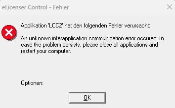

Bei Schritt 1 und 5 der Wartungsarbeit im elicenser aber nach wie vor FEHLER.
Diese Meldung ist normal. Die Wartung erforderte eine Kommunikation mit dem alten Steinberg License Server, und der wurde inzwischen abgeschaltet.

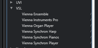

Im VST Manager von Cubase ist nichts und natürlich auch nicht in der Aufklappbaren Liste, wenn man Instrumentenspuren erstellt.

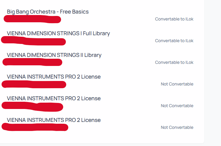

Auf der VSL Webseite im eingeloggten Zustand steht folgendes:
Jetzt habe ich natürlich Probleme zu erkennen ob das mit dem vorgefundenen Sounds übereinstimmt.

Es gibt auf der VSL Webseite einen Button "Migrate to ilok"
Wenn ich das jetzt mache, dann migriert aber auch wieder nur ein Teil oder?
Instruments Pro 2 (3x?) ja offenbar nicht.
Verbleiben die dann weiterhin auf dem Dongle?

Ja, bisher hast Du ja noch nichts umgestellt.
Hier findest Du die Antworten zur Umstellung der VSL Libraries auf iLok.
Sicher kannst Du die Libs auch weiterhin noch eine Weile mit den eLicenser nutzen, ich würde Dir aber raten, die Umstellung bald vorzunehmen. Dazu musst Du den gesamten Content neu downloaden! Ja nach Netzgeschwindigkeit vielleicht besser nachts?

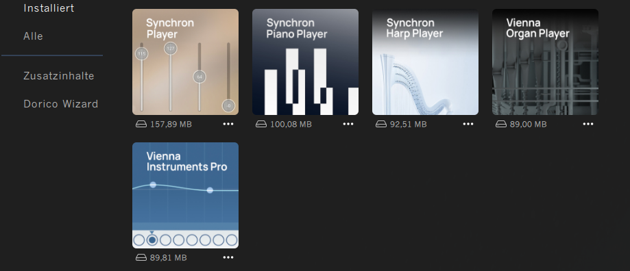

Im Vienna Assistant gibt es einen eigenen Bereich für die Player. Je nach Content, den Du besitzt, werden Dir die erforderlichen Player zum Download angeboten. Dazu benötigst Du keine zusätzlichen Lizenzen, z.B. für Instruments Pro.
Bei mir sieht das nach der Migration (die ich schon sehr zeitig vorgenommen hatte) so aus:

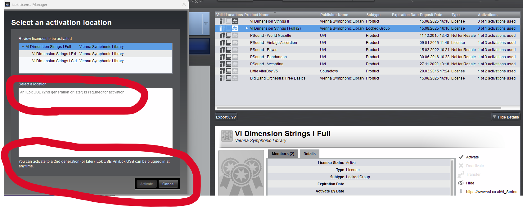

Für Dimension Strings 1 Full (2) will die Software nun einen ilok USB Dongle 2. Generation sehen.
Ja, d.h. die Produktlizenzen sind im iLok aktiviert bzw. lassen sich aktivieren.
Wenn Du keinen iLok 2 USB-Dongle hast, kannst Du die Lizenzen auch in der Cloud aktivieren.
iLok 1 funktioniert leider für viele Produkte nicht mehr.
Die Scharfschaltung der Lizenzen bedeutet aber nicht, dass Du die Instrumente nun schon spielen kannst.
Wie gesagt, der gesamte Content muss neu heruntergeladen werden, da er nach einem anderen System verschlüsselt ist.
Im Vienna Assistant müsste nun angezeigt werden, was Du runterladen musst.

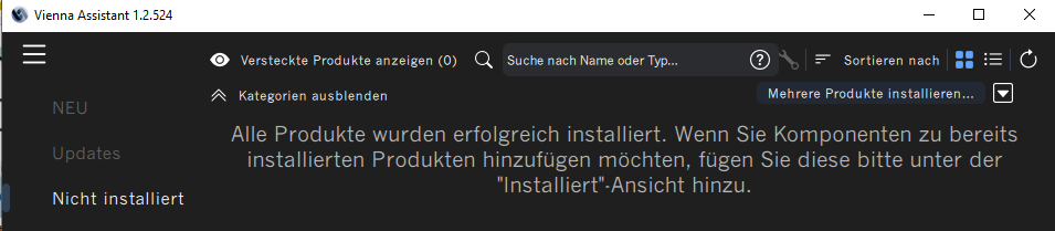

Wenn im Vienna Assistant kein Fehler angezeigt wird, gibt es keinen Grund zur Nervosität, dann sind alle Dateien vorhanden.
Der Content von VSL wurde schon immer komprimiert (das steht z.B. hier: https://recording.de/threads/vsl-special-edition-der-grosse-testbericht.242436/) und die aktuellen iLok-Versionen sind dabei wahrscheinlich noch effektiver als die älteren eLicenser-basierten.
