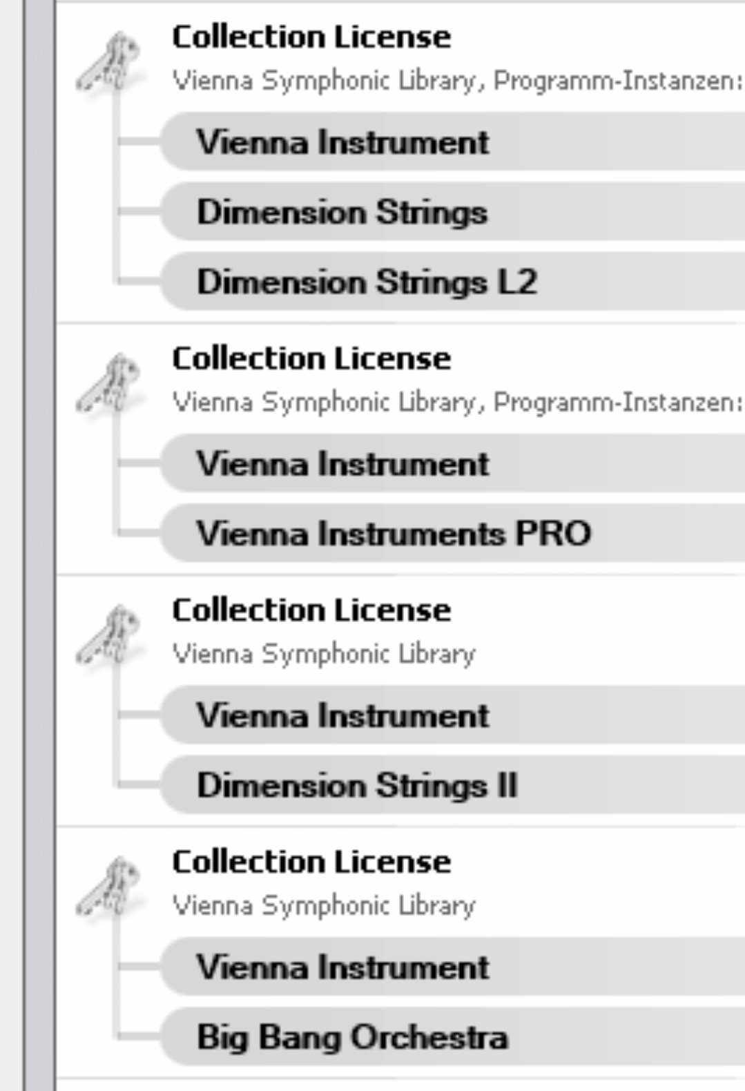

Im elicenser wird the Grand 2 angezeigt, im Steinberg Account fand ich gestern aber Grand 3 SE.
Jetzt las ich, dass Grand 3 und Grand 3 SE nicht das selbe ist und sich auch nicht lohnt, obwohl Grand SE3 auch etwas kostet und scheinbar auch mal bezahlt wurde, weil die Lizens ja da ist. (Aber nicht auf dem Dongel)
Ähnlich mit den Datenmengen bei VSL.
Mag sein dass es jetzt besser komprimiert ist. Trotzdem bekomme ich irgendwie oft den Eindruck, es ist nicht alles da.
Zb. Bei der Zuordung dessen was im elicenser gelistet ist und was ich im Player letztendlich vorfinde.
Im Player sind DS1 und DS2 irgendwie noch con sordina und BigBang. Die Zuordnung ist nicht gerade einfach.
Im VSLManager ist weniger zu sehen und matcht auch besser mit dem sichtbaren Inhalt im Player.

Im VSL-Assistenten wird ersichtlich, dass Dimension Strings 2 "Con Sordino" ist.
Trotzdem ist Dimension Strings 1 mehr als doppelt so groß. Da sind offenbar 2 Libs enthalten - könnte dieses "L2" im ersten Eintrag des elicensers sein... wahrscheinlich...

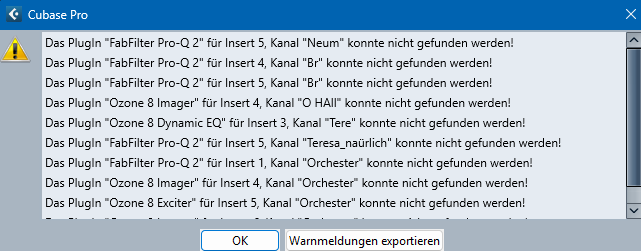

Übrigens, abgesehen von den üblichen Fehlermeldung fast jeden älteren Projekts wie diese:
LÄUFT VSL im alten Projekt !!!

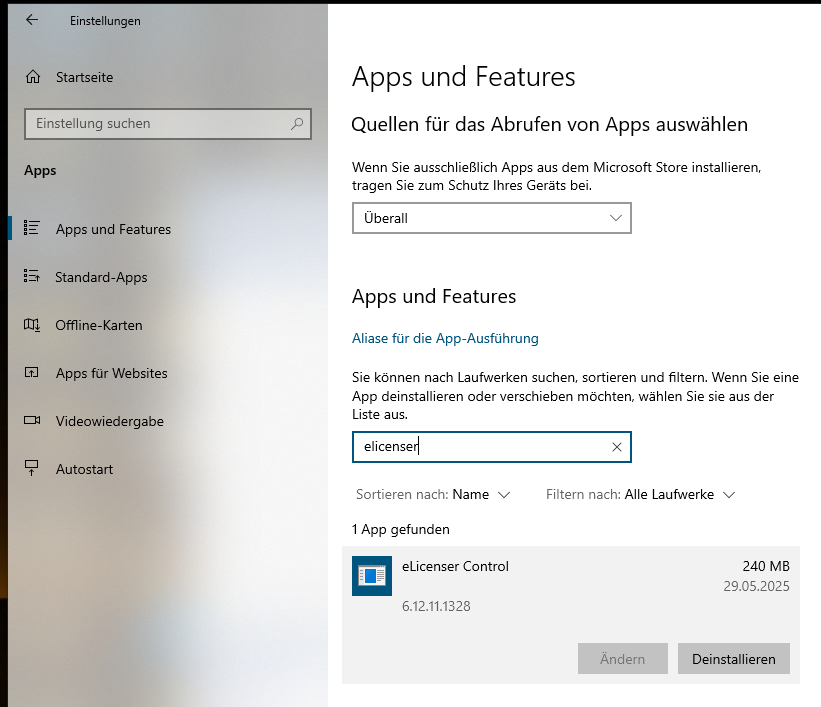

  • #44
Wahrscheinlich sollte ich auch den elicenser von Steinberg deinstallieren?
Geht das einfach so?
Zumindest das eLCC lässt sich einfach deinstallieren:
Ob damit der Soft-eLicenser auch entfernt wird, weiß ich nicht.
