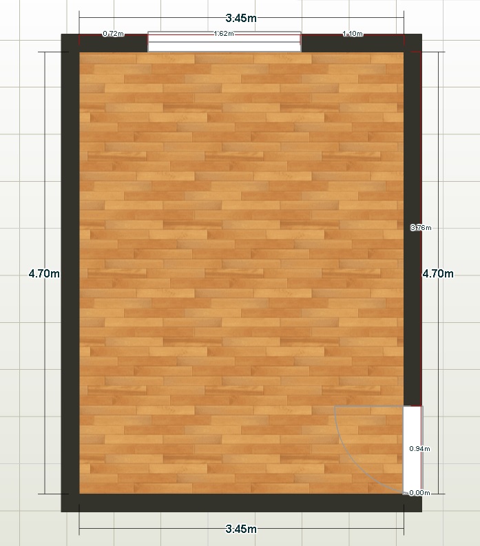

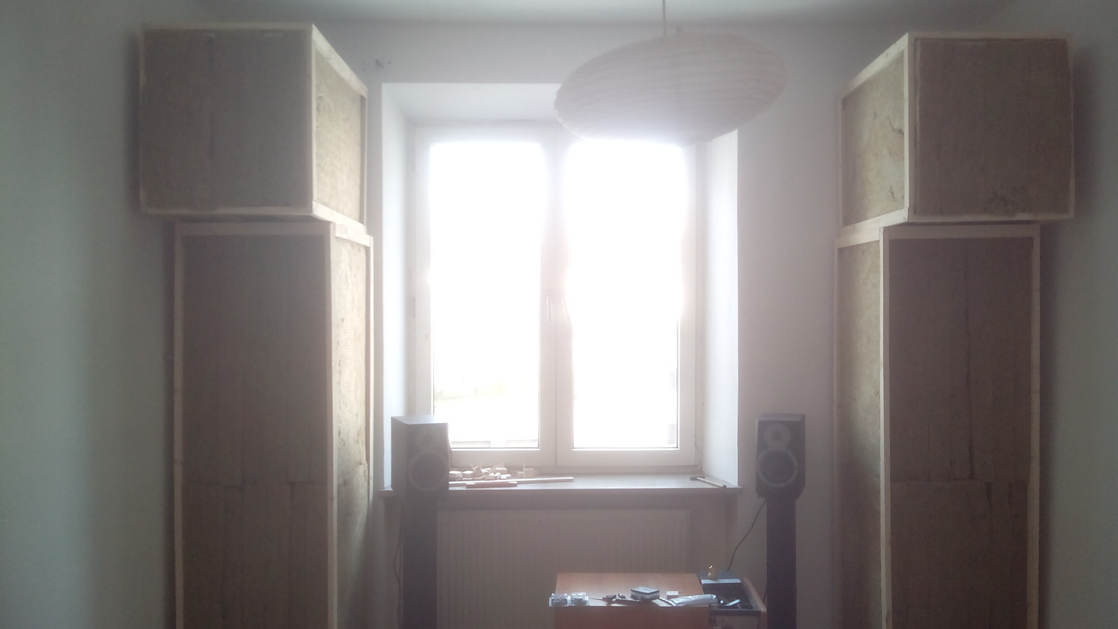

ich hätte da mal wieder einige Fragen bezüglich Raumakustik. Ich ziehe gerade WG-intern in ein anderes Zimmer und bin momentan am Bau der Bassabsorber.
Es handelt sich um einen rechteckigen Raum mit den Maßen L: 4,7m, B: 3,5m, H: 3m.
Die vorderen Bassfallen werden natürlich noch raumhoch aufgerichtet. Im hinteren Teil des Zimmers ist noch ein Deckenkantenabsorber in Größe der vorderen Bassfallen geplant. Zusätzlich werde ich an den seitlichen Raumkanten auf die volle Raumlänge dreieckige Bassfallen anbringen, die ich noch von einem alten Raum übrig habe.

Frontwand (geplanter Abhörplatz)
Rückwand
Grundriss von leerem Raum
Nun zu meinen Fragen:
1. Da das Fenster an der Frontwand nicht mittig, sondern nach links versetzt ist, geht mir hier natürlich die Symmetrie flöten. Kann man dem mit einer Art mobilen Holzplatte (evtl. mit Breitbandabsorber drauf) entgegenwirken?
Ich stelle mir das so vor, dass man auf Höhe der Heizung eine Halterung baut, in die man die Platte bei Bedarf einsetzen kann. Die Platte sollte hierbei die komplette Breite des Fensters abdecken, jedoch aus praktischen Gründen in etwas die Höhe eines normalen
Breitbandabsorbers haben, da sonst vermutlich zu schwer
Hat hier vllt. jemand ne bessere Lösung des Problems?
Rückwand
