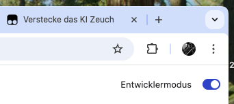

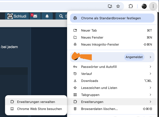

EDIT: Damit es funktioniert muss man noch in Chrome rechts oben auf die drei vertikalen Bälle und auf "Erweiterungen verwalten" gehen und dort den Entwicklermodus rechts oben mit dem Schalter aktivieren. Ich bin auch auf die Tampermonkey-Erweiterung gegangen und habe "Nutzerskripte zulassen" angehakt.

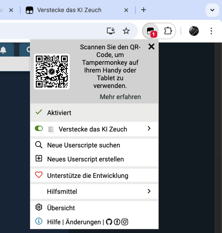

Will man die Rubik wieder sehen kann man rechts oben neben der Adressleiste auf dem Puzzle-Teil-Symbol - Tampermonkey durch das klicken auf "Aktiviert" wieder einen Zustand ohne das Skript bekommen:
Das ist 1x Aufwand aber dafür würde man KI im Forum nicht mehr sehen wenn man das möchte.

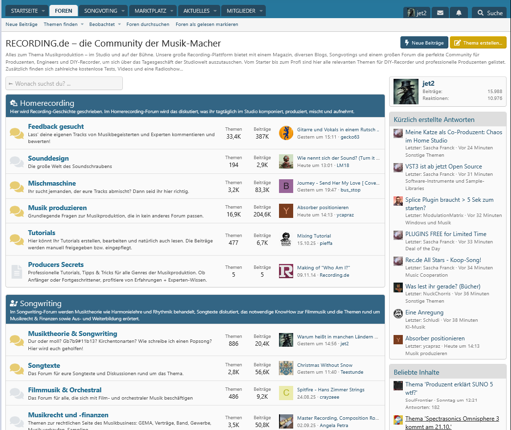

es geht noch simpler.
man installiert sich einfach die browsererweiterung greasemonkey
und kopiert da das script von @Schludi mit rein.
dann sieht das forum so aus:
Super, ich muss nur die Zeile // @match *://*recording.de/* durch // @match *://recording.de/* aus Schludi`s Script in Firefox ersetzen, aber dann ist der KI-Bereich tatsächlich schonmal weg. Leider werden die KI-Themen immer noch unter "Neue Beiträge" und "Aktuelles" angezeigt, vielleicht gibts da auch noch eine Lösung? Auch dort soll mir gar nichts aus den KI-Forenbereichen angezeigt werden.
