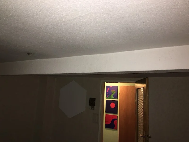

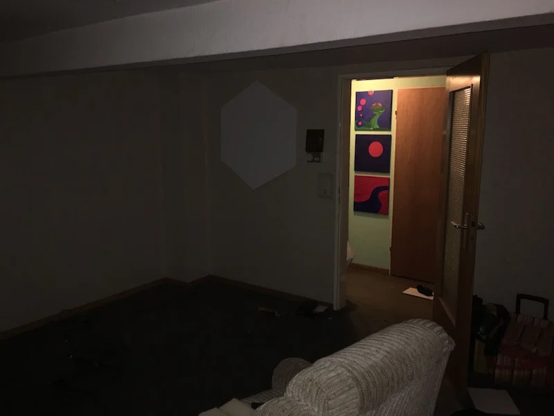

Hallo ich bin schon länger stiller mit lesser hier im Forum und möchte jetzt wo ich endlich die Möglichkeiten hab mein eigenes Studio bauen.
Ich mach schon seit ca. 13 Jahren Musik als Dj und Live Künstler im Elektronischen Bereich.
Ich hab 2 Räume zu verfügung die man aber auch durch entfernen einer Gips wand zu einem zusammen fügen könnte.
Das Ziel ist es ein Mastering studio aufzubauen aber ich möchte auch weiter meine Elektronischen Produktionen in den Raum / Räumen machen.
Mir geht es nicht darum ein Schlagzeug oder ein Klavier zu Recordern evtl. mal ein paar Vocals mal ne Gitarre oder auch mal ne Trompete aber das ist nicht Haupt Augenmerk. Mastering ist das was ich machen möchte in Zukunft. im Februar fang ich an der Hofa an und mach dort den Komplette XXL über 2 Jahre.

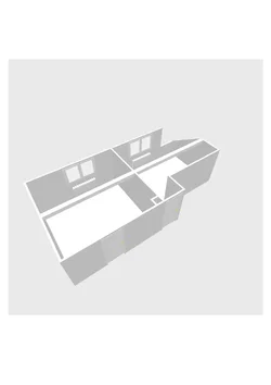

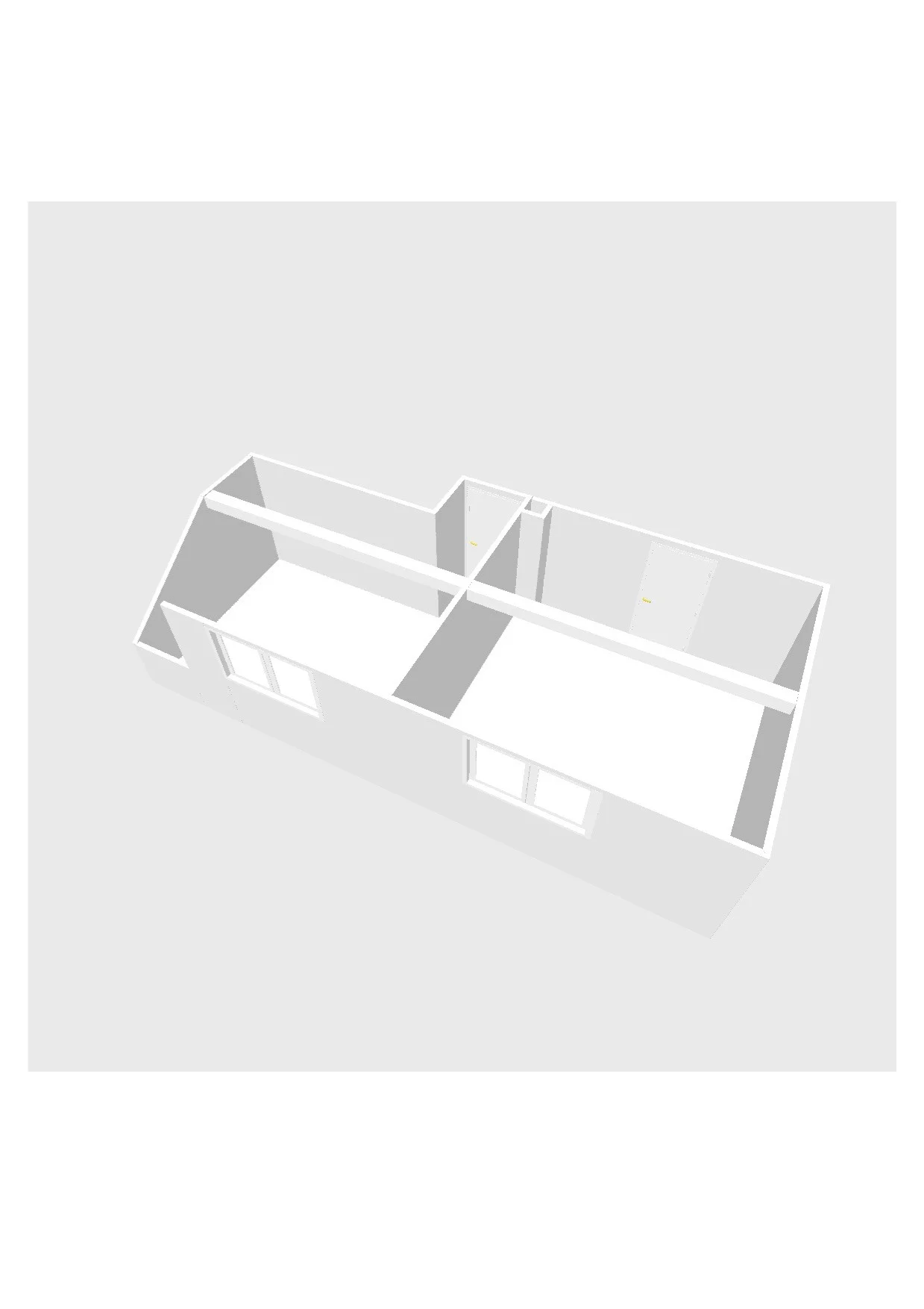

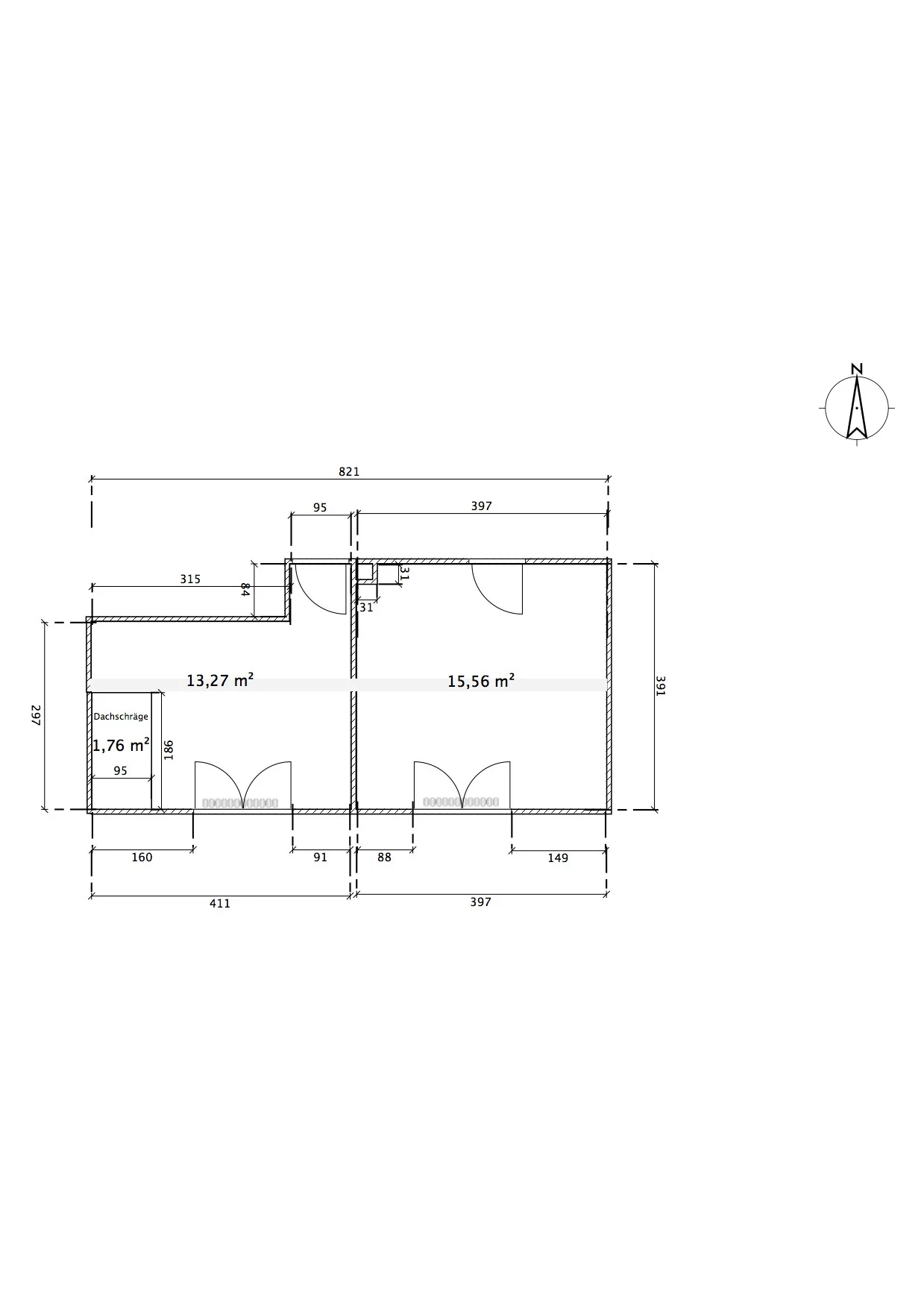

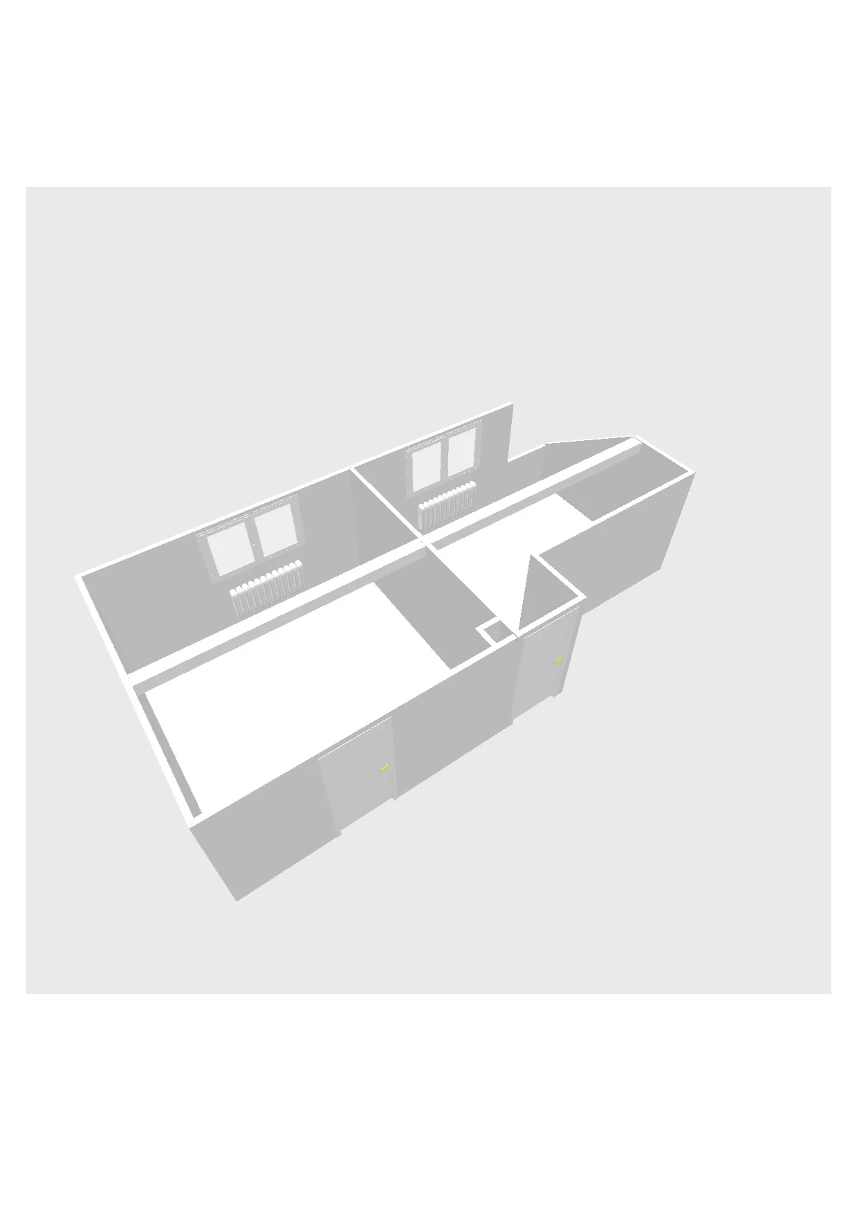

ich poste hier noch paar Bilder vom Studio so wie ein genauen Plan und ein 3d Model.
hier der Link zu den Bildern und 3d Plan
https://www.dropbox.com/l/sh/NThtVG89h9DAVuNg6RmjMr
Raumhöhe ist durch gehend 2,10m
im linken Raum ist eine Dachschräge hoffe das lässt sich erkenne auf dem 3D Plan
Wände sind alle Gips Ständewände Boden ist Beton.
Ein Balken geht quer durch beiden Räume.
Geplant ist als Boden Laminat, Paket oder Osb Platten.
Da ich keine Ahnung von Raum Akustik hab würde ich mich um Professionelle Hilfe freuen.
Budget Spiel keine Rolle ich hab einen 6 Stelligen betrag ein geplant und auch zur verfügung.
Hier sind bestimmt Leute vom Fach die so was Beruflich machen. Ich bin gerne bereit alles von einem Fach man Planen zu lassen. Da ich Handwerklich sehr geschickt bin kann ich selber bauen....
Danke schon mal soweit ..... Akustik Messungen kommen die Tage ....

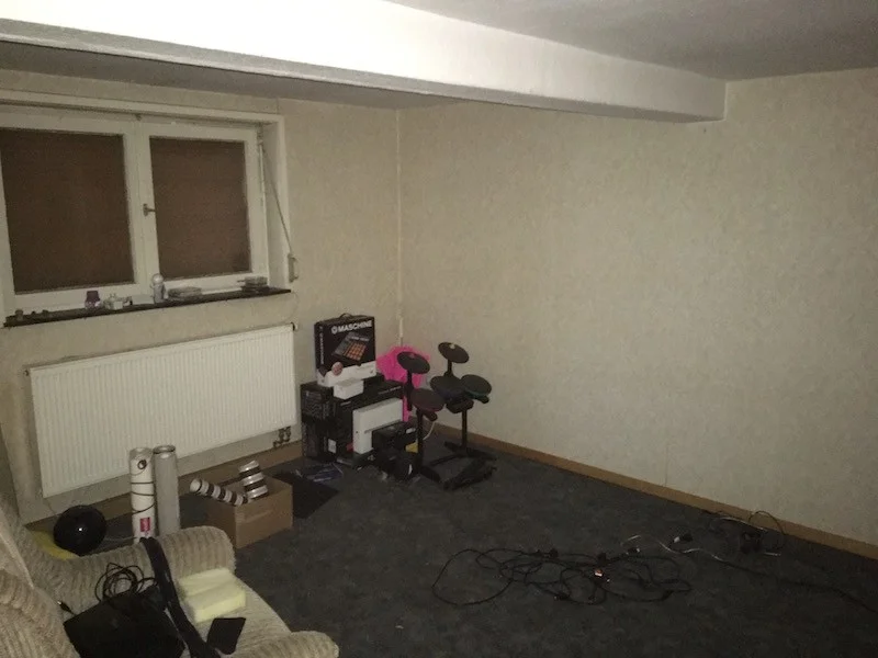

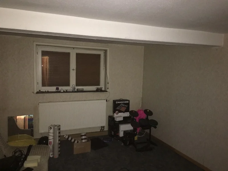

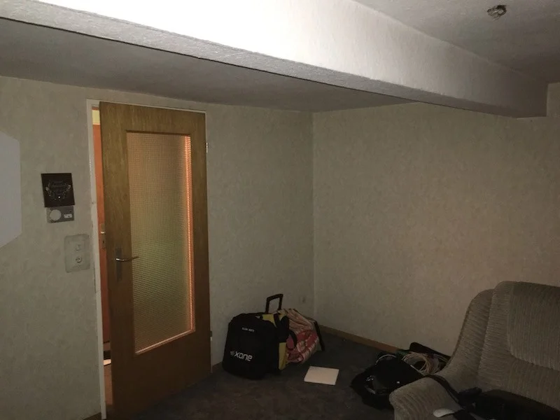

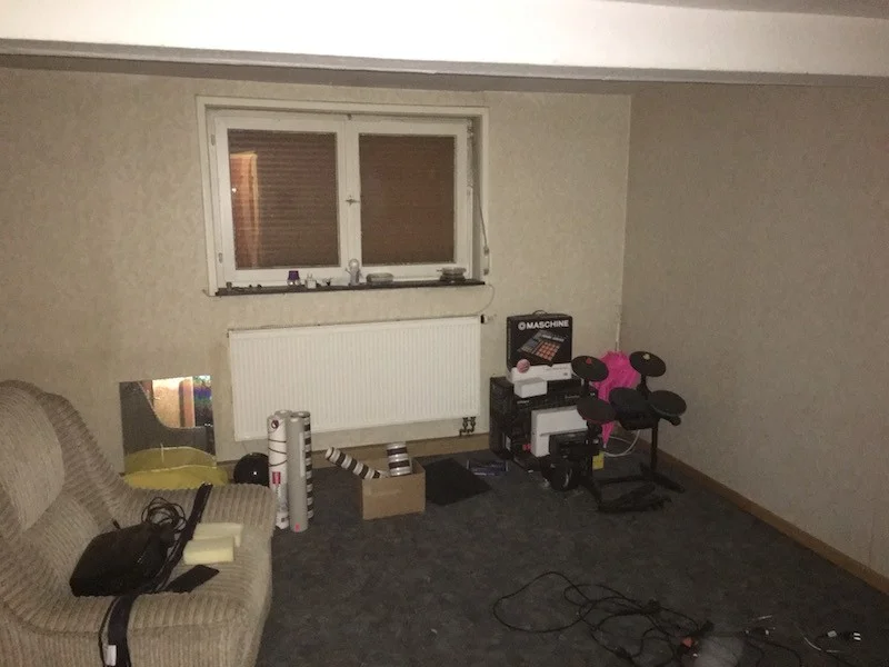

Noch ein paar Bilder vom 1. Raum
Der mit Dachschräge kommt auch noch muss erst noch aus geräumt werden.

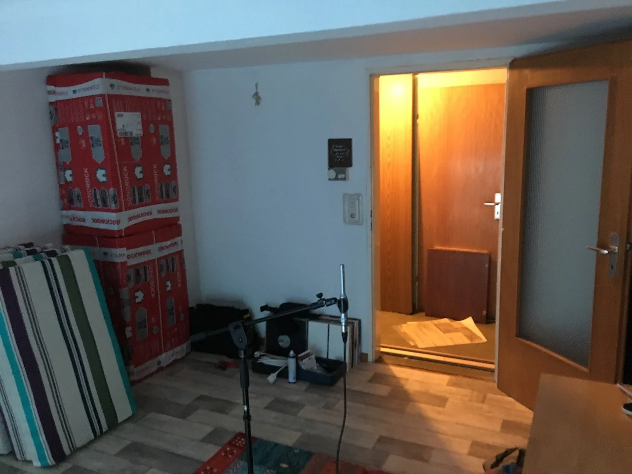

Leider steht mir nur noch der große Raum zur verfügung mit knapp 16qm ohne Dachschräge.
Raum info:
Decke aus Gipskarton mit 20cm Glaswolle Dämmung.
Wand am Fenster ist ne Gaube aus Holz verkleidet mit Gipskarton.
Alle anderen Wände sind gemauert aus Gasbeton.

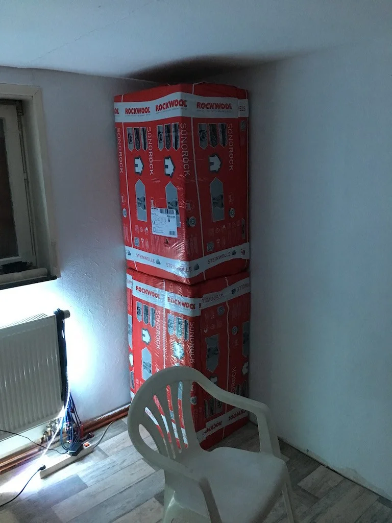

Da mich das Thema ja schon sehr lange beschäftigt,hab ich angefangen den Ausbau selber zumachen.
Auf professionelle Hilfe muss ich deswegen trotzdem nicht verzichten.
Mein Onkel ist ausgebildeter Akustiker spezialisiert auf Büro und Wohnraum Akustik.
Materielien kosten mich so gut wie nix mein Vater hat ne Trockenbau Firma.
Dachlatten, Kantholz, Gipskartone, U Profile, Sonorock usw. bekomm ich alles für Lau ....
Für die Elektrik hab ich mir auch noch jemanden an die Hand geholt.

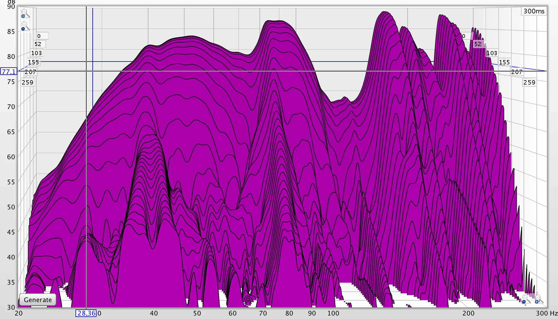

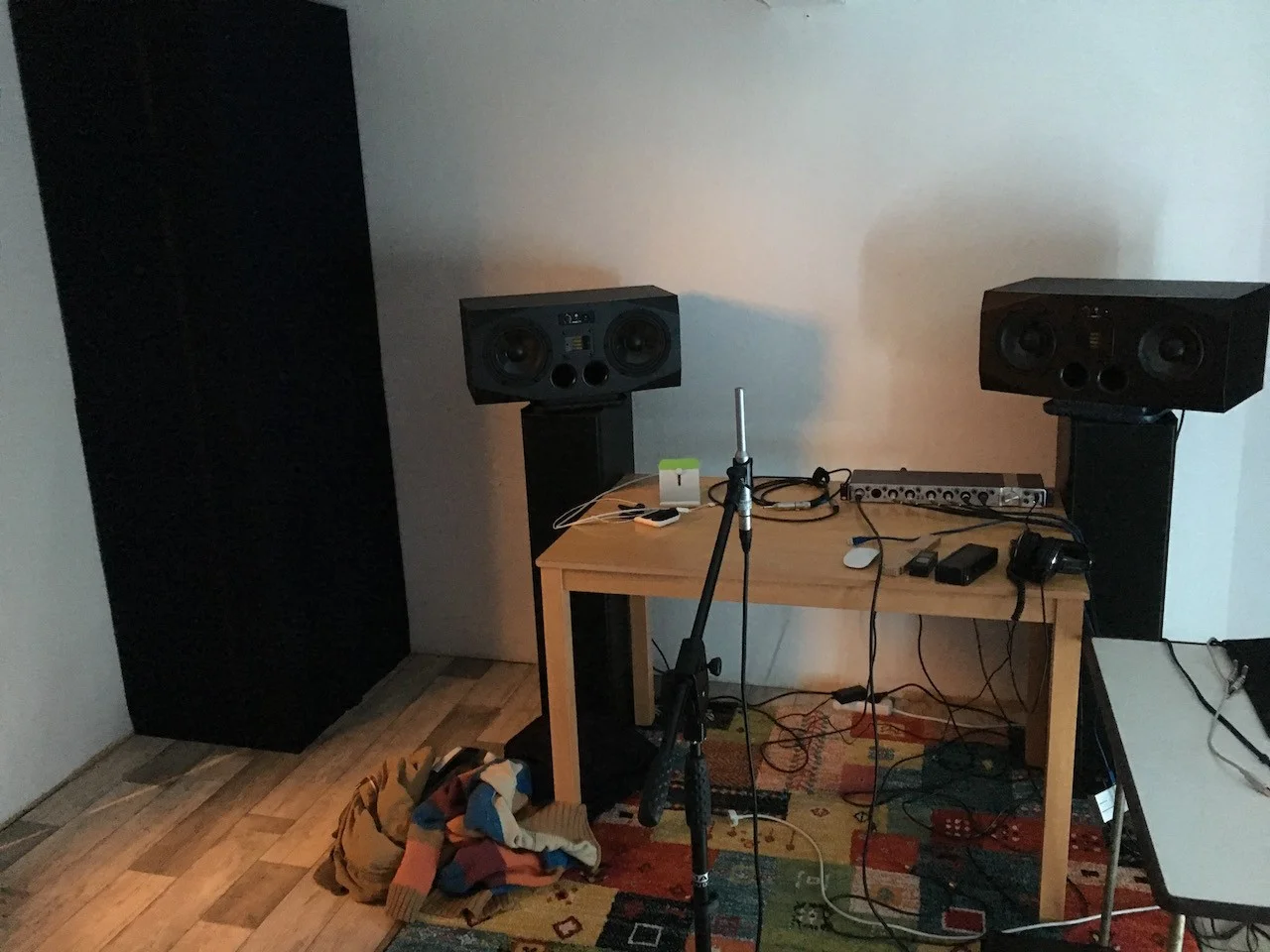

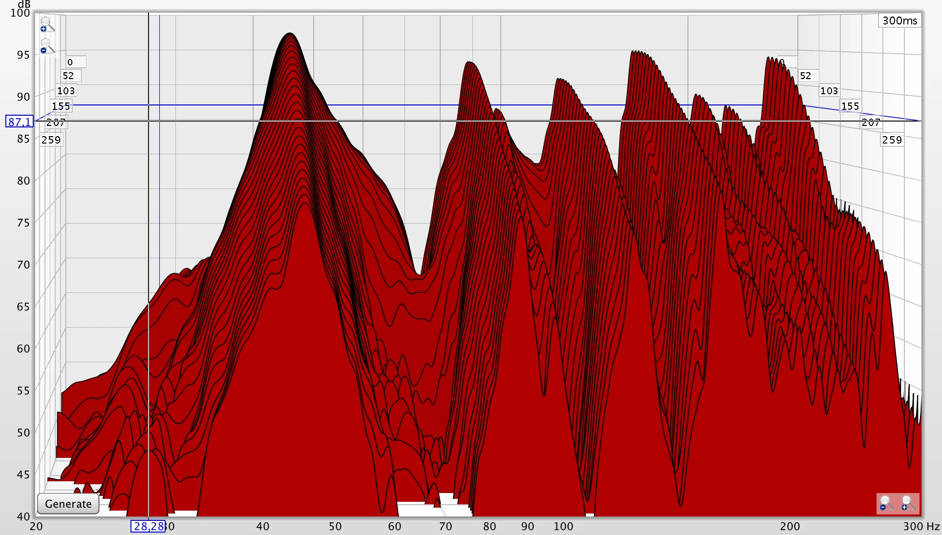

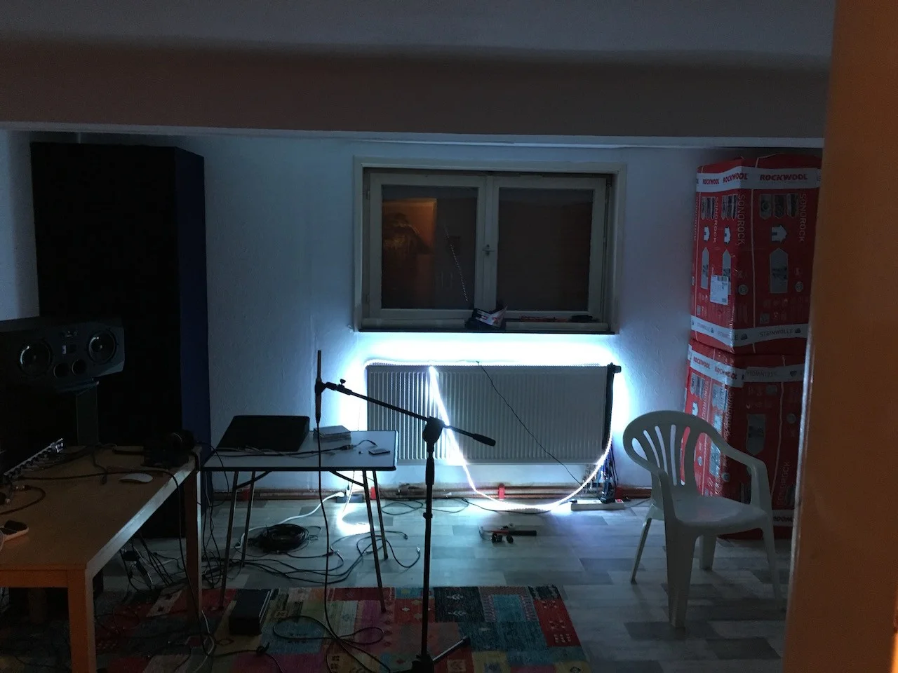

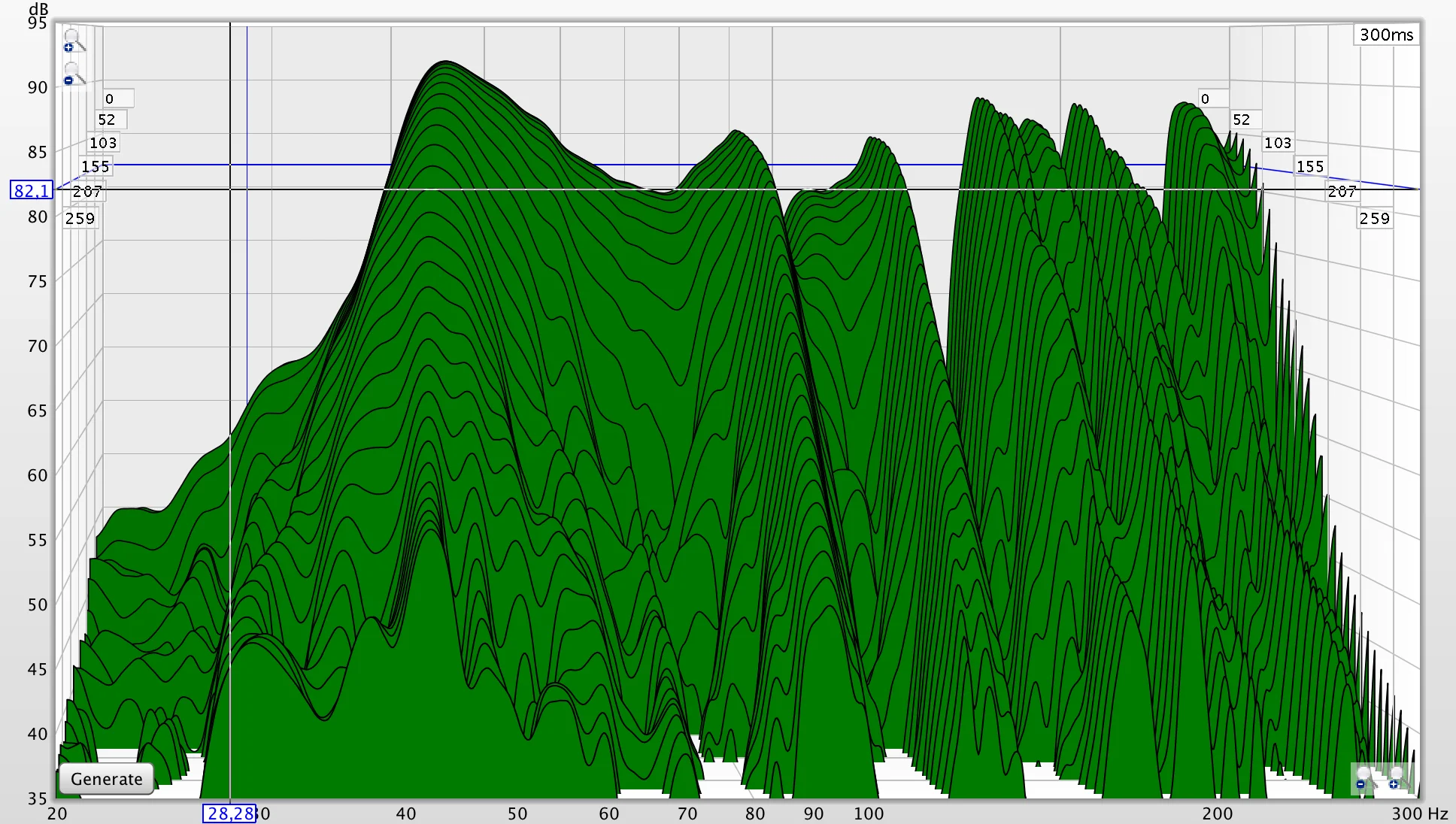

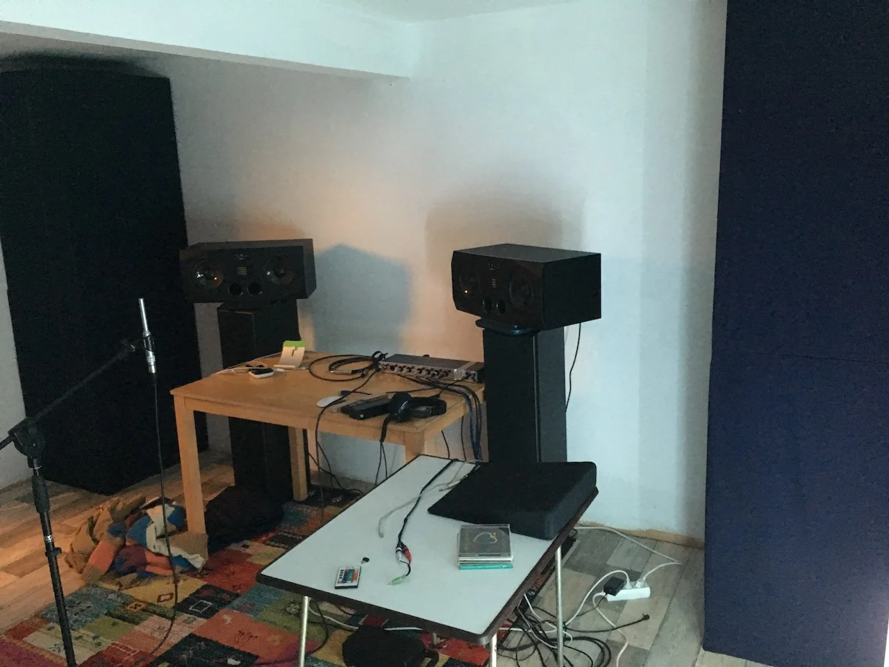

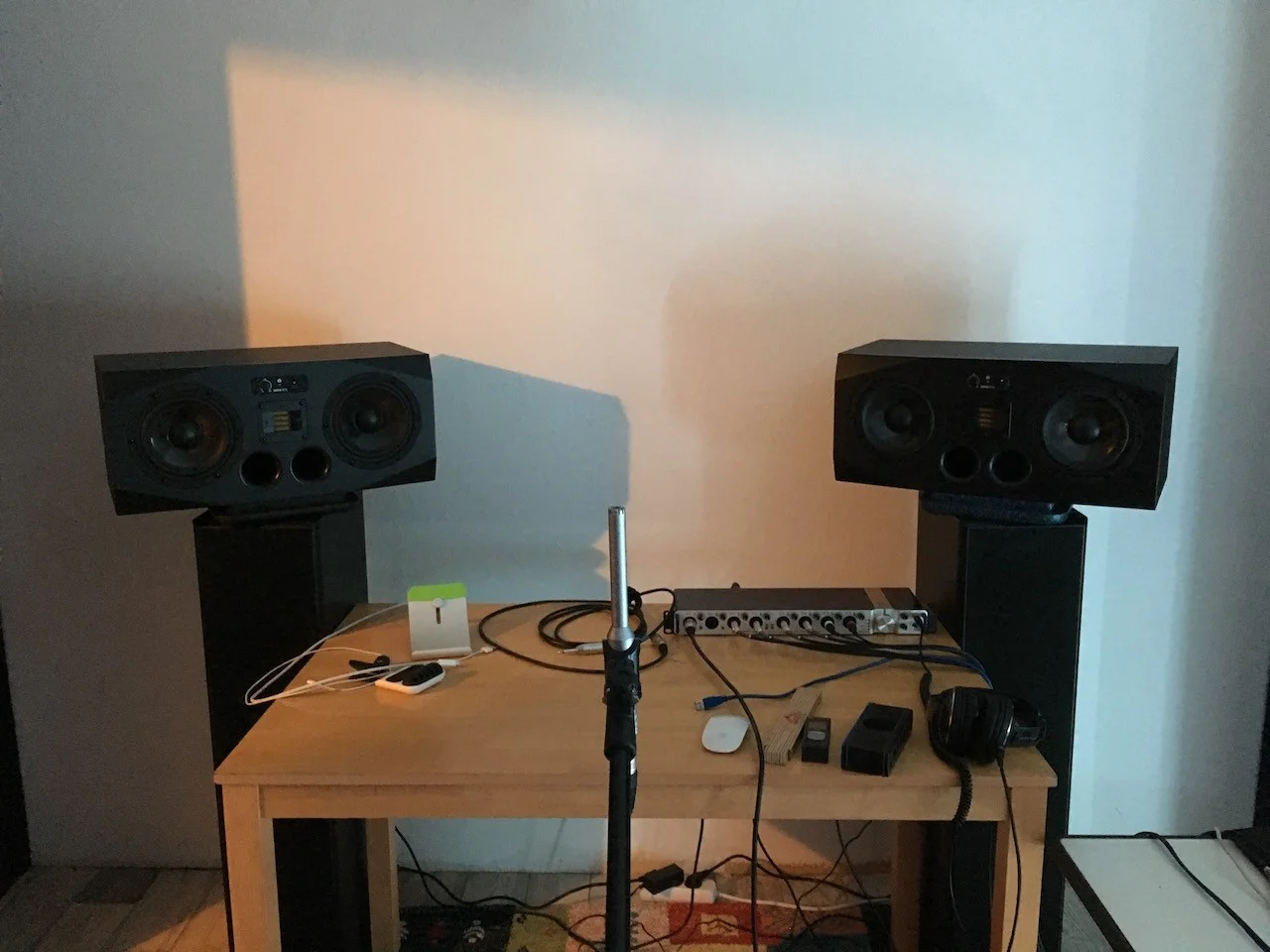

1.messung Raum ohne Akustische Behandlung
2.messung mit Bassfallen an der front u. 2 Absorber 1.Reflexionspunkt L+R Spiegel Methode
3.messung mit Bassfallen an der front+heck u. 2 Absorber 1.Reflexionspunkt L+R Spiegel Methode

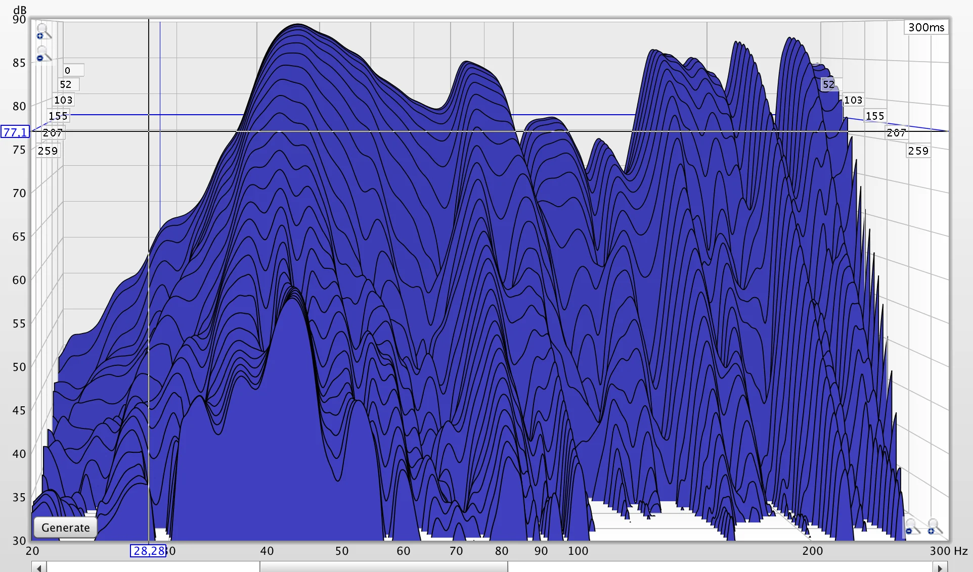

Ich hab die Diagramme noch mal ordentlich skaliert.
Bei der 4.Messung hab ich alles noch mal gedreht und die Lautsprecher vor dem Fenster positioniert.
Da das ja ne Gaube ist hab ich die Vermutung das die abhöre Position besser ist.
Vielleicht kann jemand was zu sagen ....
