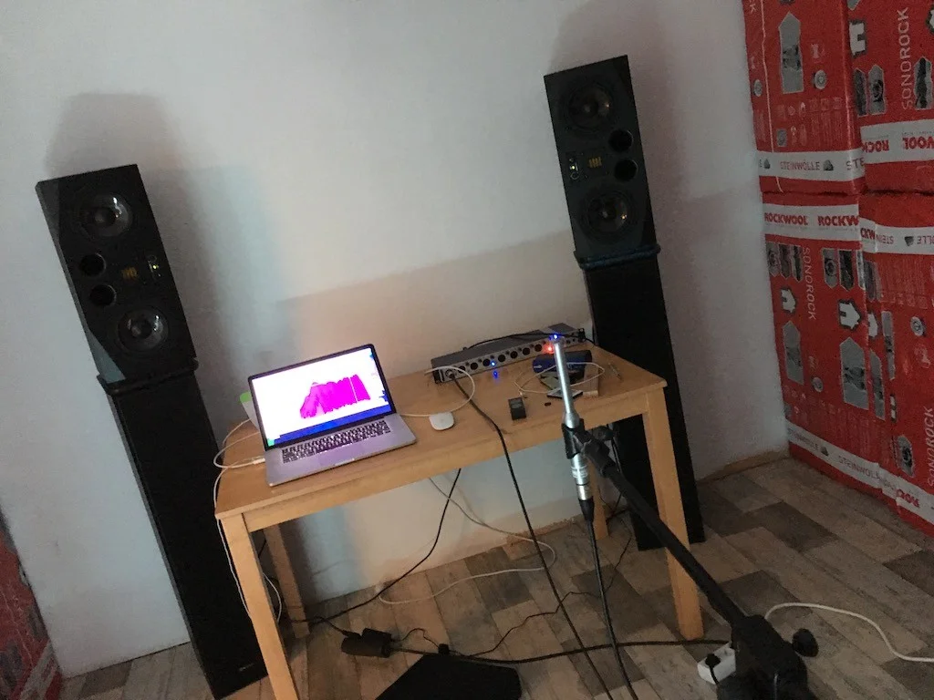

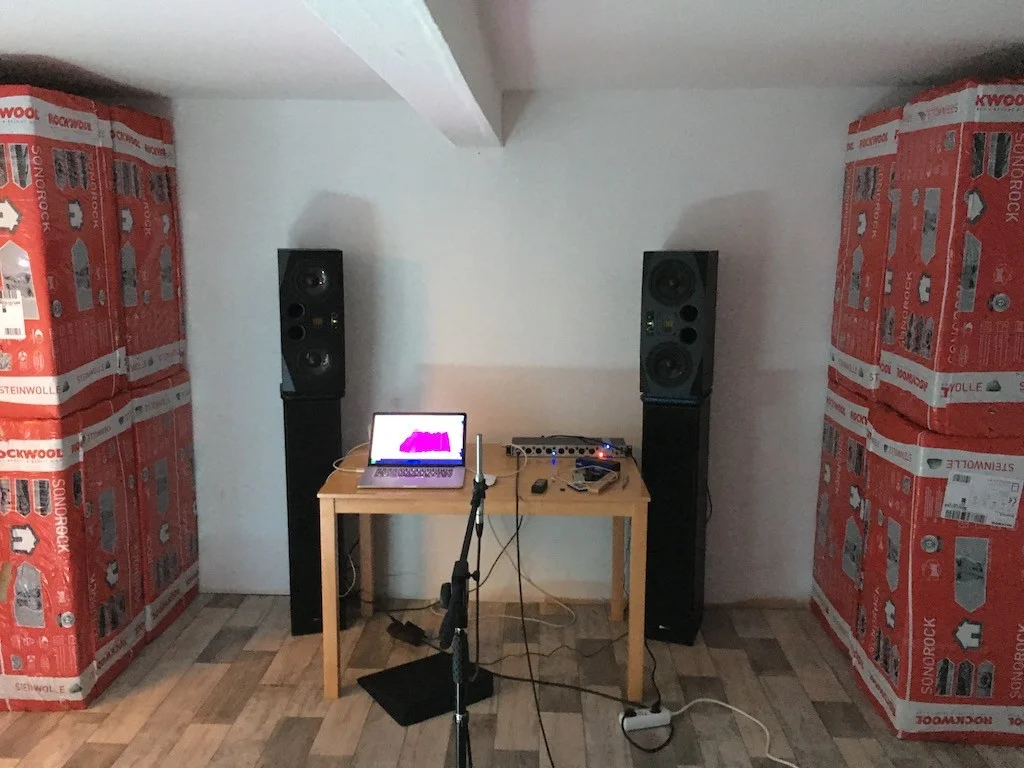

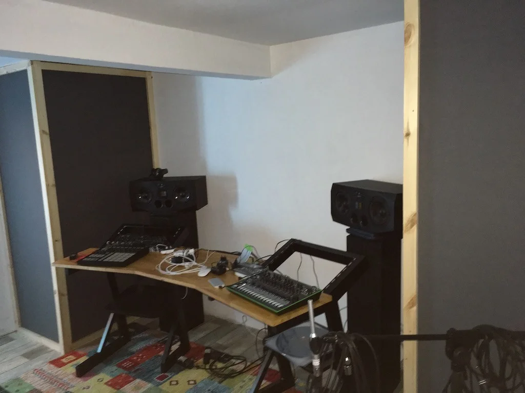

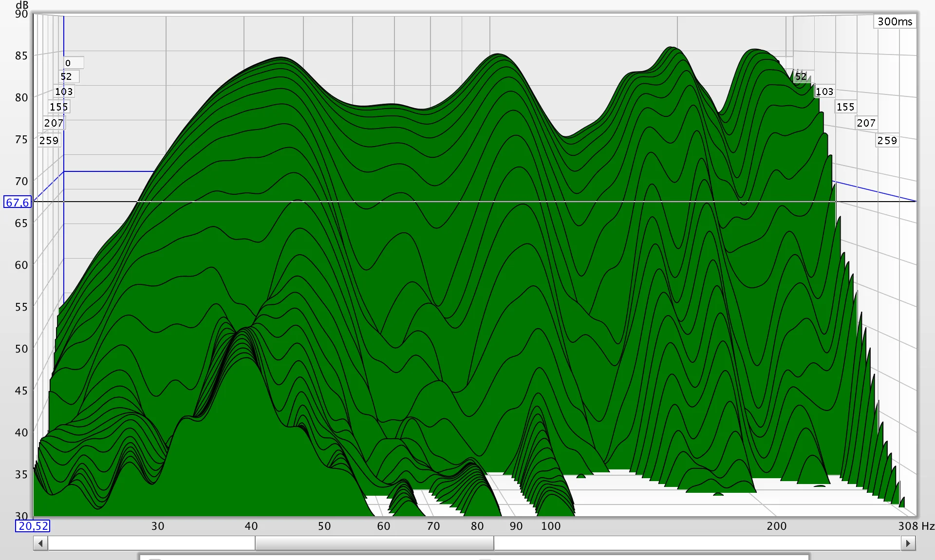

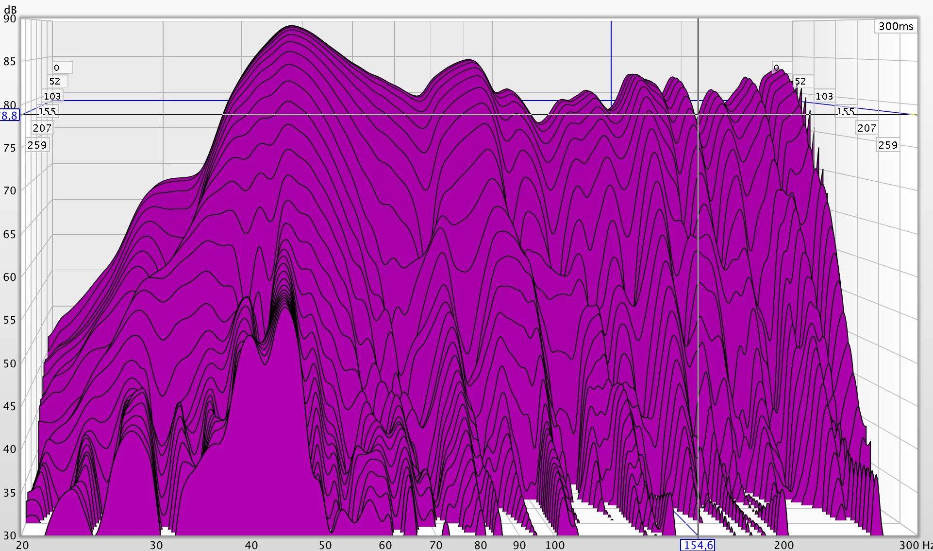

Noch mehr Wolle und ne neu Messung.
Nach langem hin und her Geschiebe und Gedrehe steht jetzt alles doch wider vor der Wand.
Ich hab das loch bei 108Hz nicht in griff bekommen .....
Jetzt sieht die Sache aber auch viel besser aus.

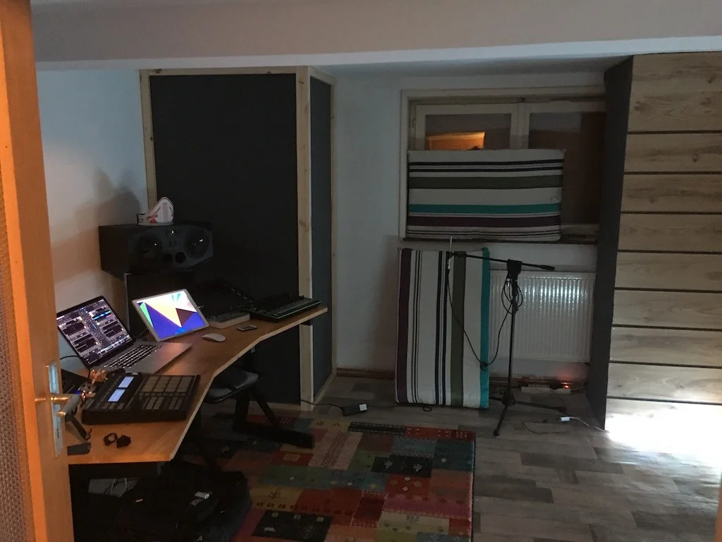

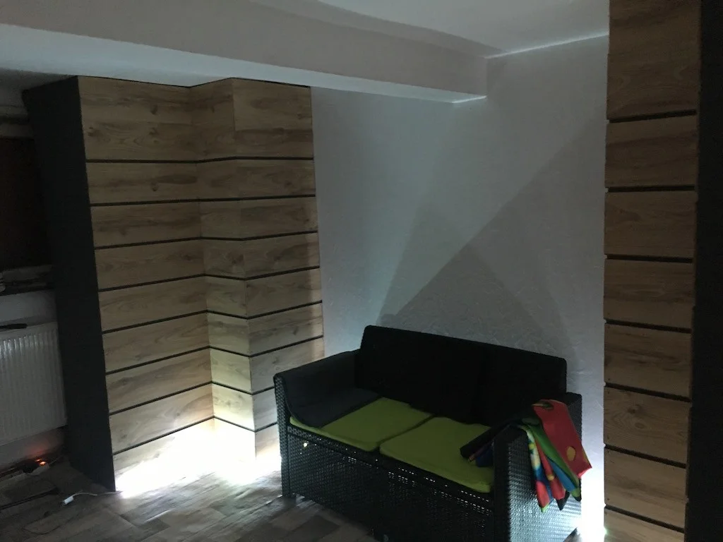

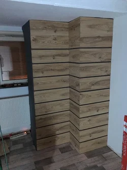

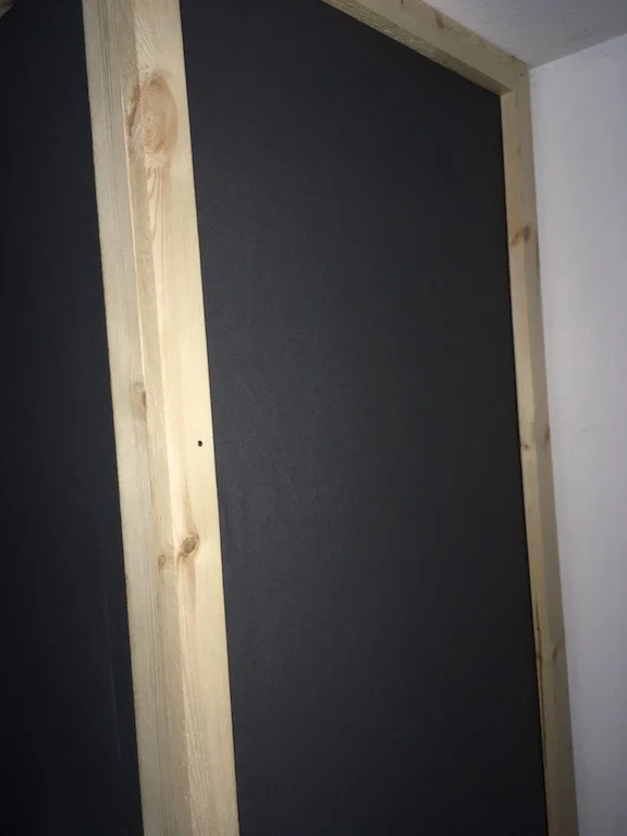

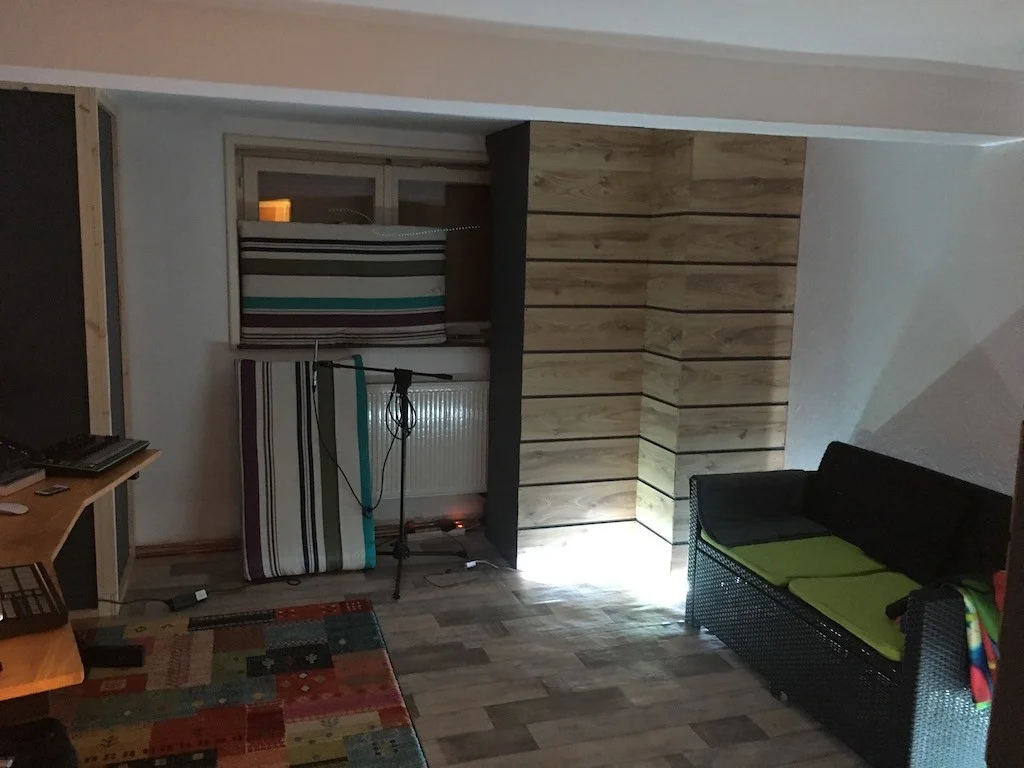

Ich mach dann mal weiter.

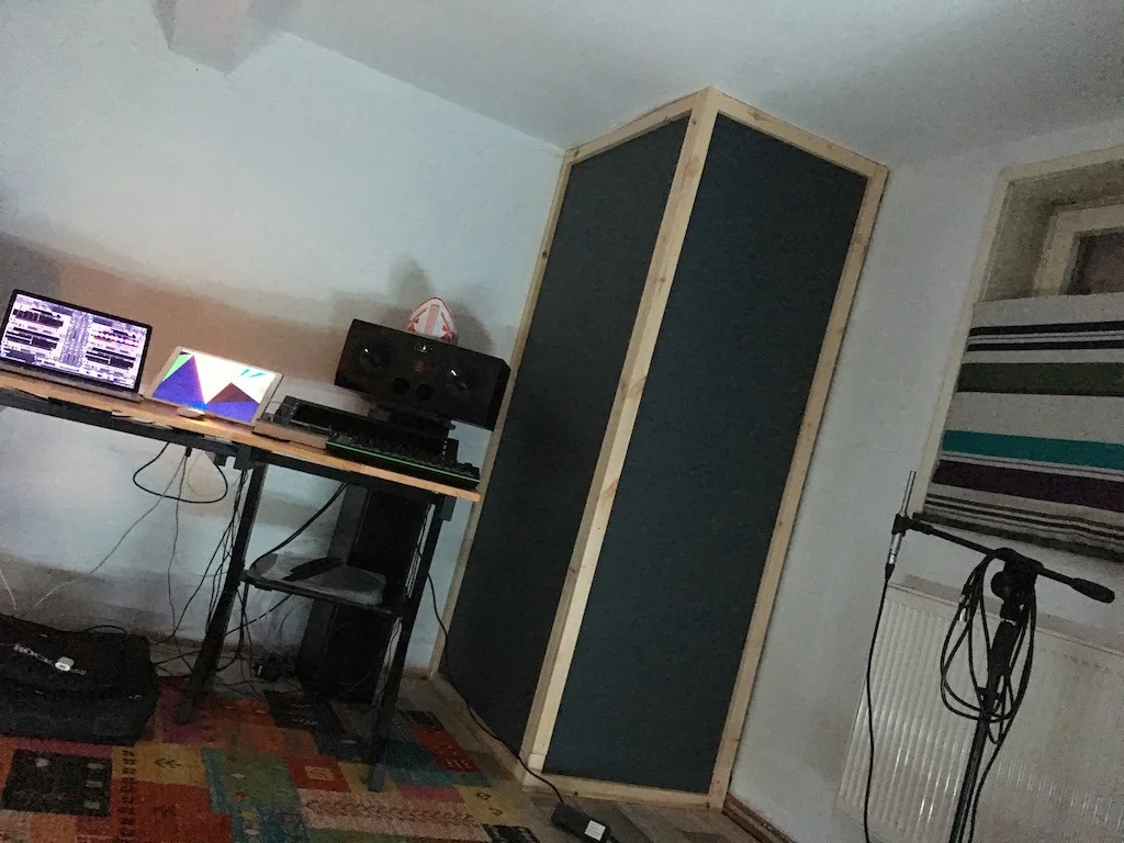

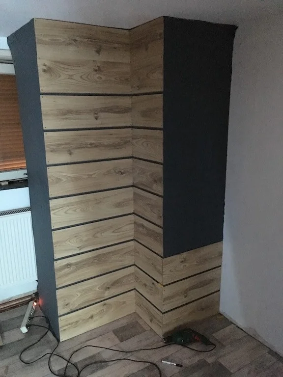

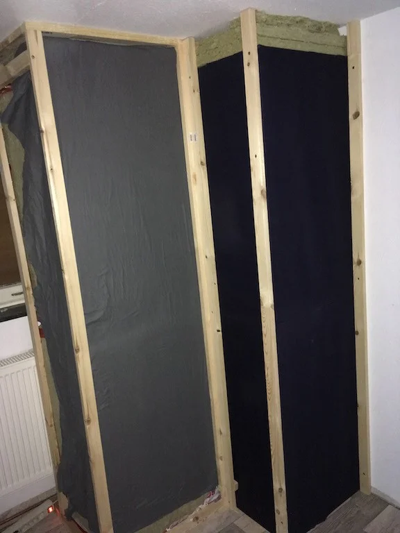

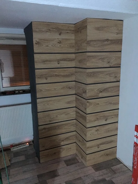

Bassfallen wurden soweit fertig gebaut und verkleidet.
Als nächstes werd ich mich um die Seitenwände kümmern geplant ist eine Kombination aus
Erstreflexion´s Absorber und HH.

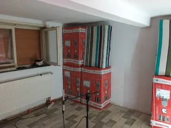

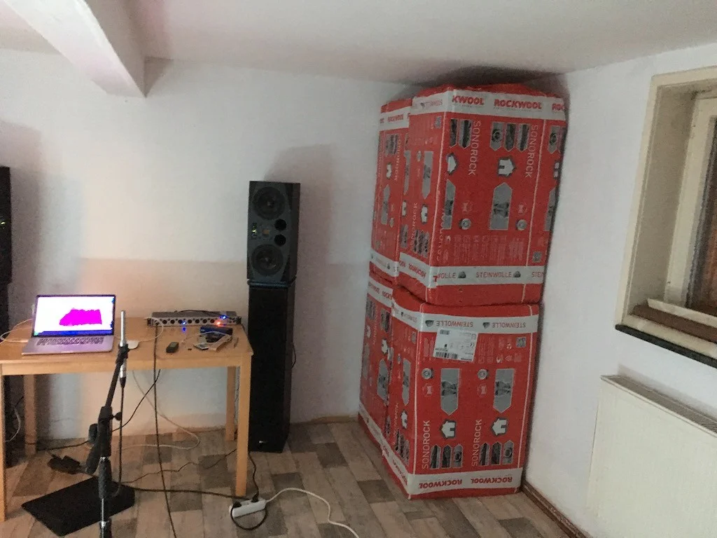

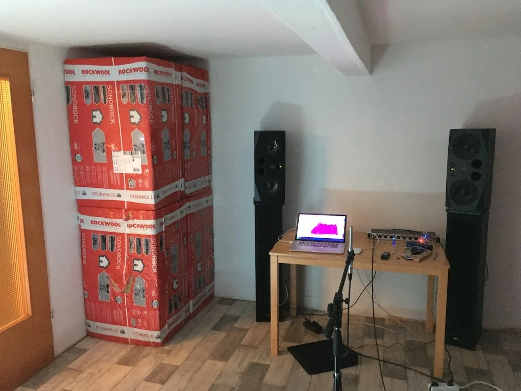

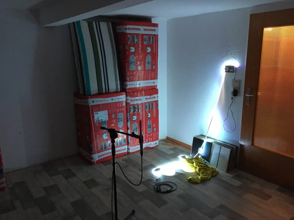

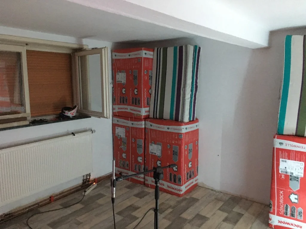

Ich werde erst mal weite mit den restlichen Sonorock Paketen rum experimentieren.
Hab festgestellt wenn ich sie seitlich vor die Tür und das Fenster lege lässt sich der ganze Bassbereich noch einwenig drücken.
1-2 Test Helmis werd ich noch bauen und dann mal kucken ob ich das loch bei ca.100Hz und die 43 Hz mode zu leibe rücken kann.(Hilfe und Anregungen immer noch erwünscht ;-)

Jetzt bekommst du ja gar nicht mehr richtig das Fenster auf, oder? Musst doch ab und zu mal lüften und Frischluft atmen...
Doch das geht noch auf geht ca. 30cm auf biss es an der Bassfalle anliegt quasi die die tiefe der Fensterbank etwas mehr sogar .....
Die Seiten teile werd ich mobil auf rollen bauen damit ich ans Fenster komm und durch die Tür ;-)
