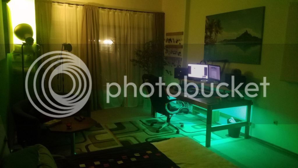

Hallöchen liebes forum.
Ich bin vor 2 Wochen mit meiner frau zusammen gezogen und seitdem hab ich ein riesen problem.
(Natürlich nur Akustisch)

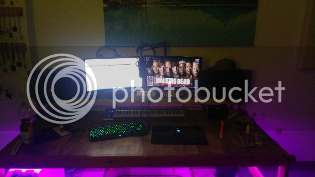

Mein studio Desk, steht unmittelbar an der wand. (Berührt diese aber nicht)
Nun hab ich das Problem das der Bass bereich dröhnend ist, wirklich extrem.
Vorher standen in meiner Alten wohnung die Monitore ca 1Meter von der wand weg.
Ein weiteres problem ist das ich den schreibtisch nicht bewegen kann.
(Holzofen in der einen ecke, tür an der gegenüberliegenden seite nach innen öffnend (Kurze wand raum ende))
(400*400cm Fenster und 100*80cm (Kurze Wand raum anfang))
(Bett, sofa,sofa tisch (Lange Wand))
(Desk, Großer Bejamin Baum. (Lange Wand))
Auch das tauschen der sitzpositzion mit dem schreibtisch ist nicht möglich.
Nun ist die frage wie ich das in den griff bekomme.

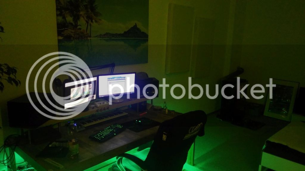

Kleine infos, im raum sind 4 Absorber 12*65*10cm - Rockwoll Sonorock
Das Palmen Bild 150*100*7cm ist auch mit Rockwoll gefüllt.
Sämtliche Absorber sowie bild sind aber problemlos umstellbar. Die frage wäre wo diese dann am besten hinsollten. (Hinter dem tisch erhoffe ich mir das Dröhnen ein wenig regulieren zu können)
Ich bin für jede hilfe dankbar und weiß das ich sound kompromisse eingehen muss was das ganze thema angeht.
Boxen sind b2031a, bis meine adam a7x von der reperatur wieder da sind.
Die br ist bei beiden vorne. Umstellen geht wie gesagt leider nicht. Aber die wandgestalltung bleibt frei.

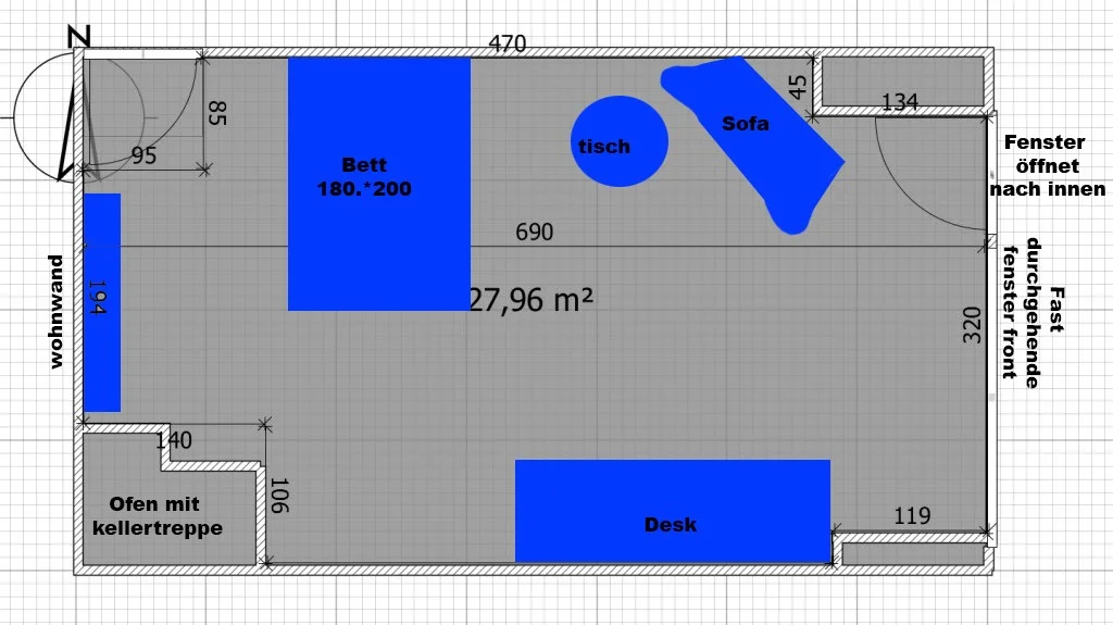

Hier mal eine genaue skize.

Wenn umstellen nicht drin ist, freunde dich mit Kopfhörern an! Kannst auch nochmal probieren ob du mit der Brüllwürfel/KH Kombo was reissen kannst,da die Brüllwürfel durch die Abstrahlcharakteristik, den Frequenzgang und den sehr geringen Ohrabstand weniger Aussenwirkung durch den Raum erfahren. Du wirst aber um die KH nicht rum kommen.
Eine annehmbare Akustik wirst du bei der Asymetrie und der fehlenden Möglichkeit richtig in den Raum eingreifen zu können, leider nicht erreichen.
Den desk kann ich maximal 20 cm nach rechts schieben, da der besagte holzkohle ofen eine imense wärme abstrahlt und denke ich noch im einiges schlechter ist (was die akustik angeht, dünn metall vegkleidung freischwingend) als das der desk nicht genau mittig steht.
Ja, alles andere wird Murks.
Die "Absorber" verdienen hier kaum die Bezeichnung, die Wirkung dürfte im homöopathischen Bereich liegen.
Klar kannst du messen, um zu sehen, wie schlimm es wirklich ist, aber in deiner Situation hilft dann sowieso maximal noch die abgehangene und mit Steinwolle gefüllte Decke.
Ich würde mir da überlegen nicht vielleicht doch auswärts dem Hobby zu fröhnen.
Der Raum an sich birgt schon so viel Unsymetrie mit den Fenstern, Tür, Ofen... dann steht der Tisch auch noch an der langen Wand und nicht an der kurzen, da geht einfach nichts.
Du müsstest das Zimmer komplett umräumen und massivst eingreifen um da etwas raus zu holen. Und selbst dann wird das Ergebnis wahrscheinlich nicht gerade erste Sahne durch die angesprochenen Unsymetrien.
Insofern würde ich mich da einfach gedanklich von der Optimierung verabschieden und den Raum als Wohnraum nutzen + die Kopfhörervariante mit evtl. Brüllwürfeln.
Wenn du was machen willst kannst du die Erstreflektionspunkte mit Breitbandabsorbern bestücken, das bringt evtl. etwas im Frequenzgang in den Mitten und Höhen sowie Ortungsschärfe, für den Bass nützt das allerdings nichts.

Hatte mit frauchen noch einmal gesprochen gehabt der desk steht zwar noch ein der gleichen wand aber ist jetzt genau in der mitte. Das dröhnen hat ziemlich stark abgenommen dadurch.
