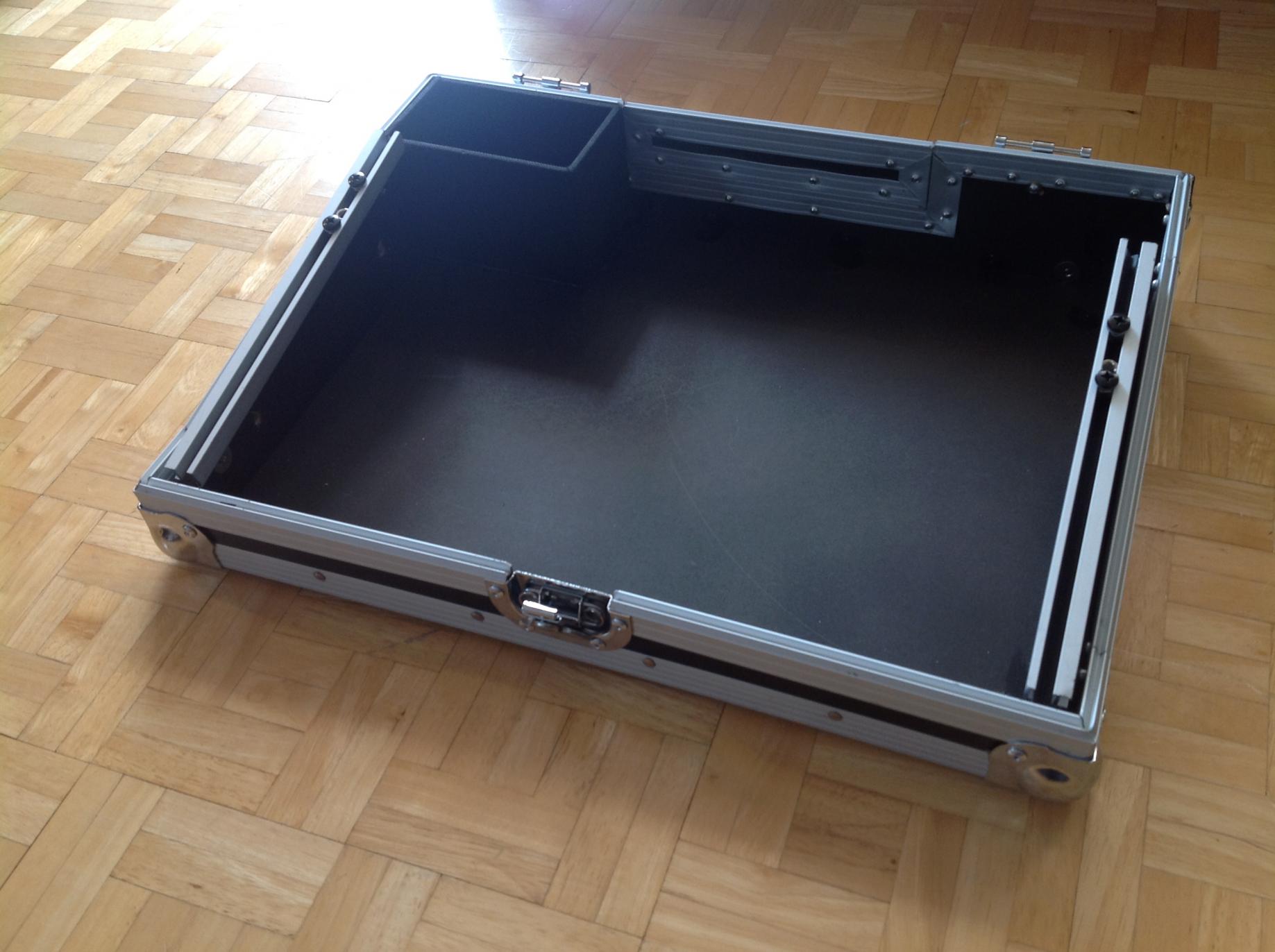

Ich habe mich von diesem Thread inspirieren lassen und mir mein Pedal Board in ein Lichtpult Case gebaut.
Falls jmd Bock auf Basteln hat...
Ich habe mein letztes großes Case als Custom-Bausatz bestellt (bei Kalms Cases hier in Hannover, Megaladen, die besten Cases überhaupt, Handwerkerehre ganz groß geschrieben, bestellste einen Bausatz ist das eher wie Lego, Poppnietzange und Bohrer gibts leihweise für umme dazu, etc.), das war auch im Mischpult-Format. Vorne geht's schön weit runter, hinten sorgt die hohe Kante für Schutz vor motorisch fragwürdig agierenden Bandkollegen. Sollte ich für meins nochmal einen Nachfolger benötigen (unwahrscheinlich, ist auch von Kalms und überlebt zusammen mit den Kakerlaken Atomschlag und Klimaknockout), wäre das auch wieder in Pultform. Bei Kalms kostet so ein Bausatz (bei dem man wirklich alle Maße millimetergenau angeben kann) dann ca. 200 (naja, vermutlich im Moment doch etwas mehr), das ist gemessen daran, dass alle Teile von wirklich bester Qualität sind, sehr wenig. Und wenn man bohren kann, bekommt man das auch locker selber zusammengepfriemelt.

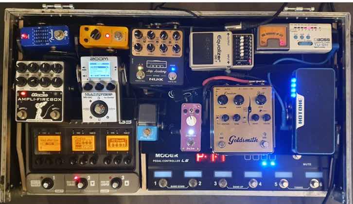

Der Helix kann sich mal schön gehackt legen!
VROOOM!
..rein optisch sind das für mich zu viele Blau(!!!) und Beige/Orange/Bernstein-Farbtöne..die brave rote EQ-LED geht regelrecht unter..es gibt doch auch gutes in grün und rot;-)..die beiden hässlichsten Geräte (2x Zoom*) haben jeweils ein aufdringliches Display, dabei wirst du ja nicht anfangen unter Live-Bedingungen dran einzustellen..
..insgesamt finde ich‘s natürlich gut mehr auf intuitiven, analogen Spaß zu setzen..
Viele Grüße, m
ie beiden hässlichsten Geräte (2x Zoom) haben jeweils ein aufdringliches Display, dabei wirst du ja nicht anfangen unter Live-Bedingungen dran einzustellen..
Mal abgesehen davon, dass mir die Optik ziemlich wumpe ist, doch, ich drehe daran recht regelmäßig rum, allerdings dann beim Soundcheck, seltener während des Gigs.
Und so hässlich die Zooms auch sein mögen, die sind hinsichtlich der Benutzerführung fast schon Musterbeispiele dafür, wie man es wirklich gut machen kann, gilt besonders für das MS-50G.
