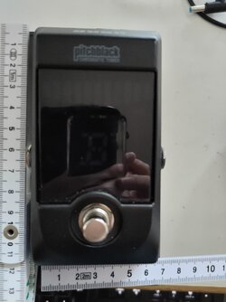

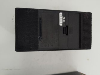

Oh ja, durchaus - ist das die Mini-Variante? Die große würde da vermutlich nicht gut hinpassen.
Ganz minimäßig ist sie nicht. Hab mal Meterstäbe daneben gehalten. Auf der Rückseite ist etwas Klett angebracht. Zustand aber einwandfrei. OVP und Anleitung ist dabei.

Hmpf, so 60mm würde ich vielleicht noch unterbringen können, der soll angeblich 69 breit sein, damit wirds plus Stecker echt doof eng, vielleicht sogar zu eng. Ich bastele mal fertig und messe dann nochmal.

Hat, wenn ich es richtig gemessen habe, die Maße 12x6 cm.
Wird vermutlich zu breit sein. Bin aber noch am Basteln - hab gerade so richtig keinen Bock mehr, ey, wie mir die beiden Jungs vorhin nonstop auf der Nase rumgetanzt sind. Während man da mit rumliegendem heißem Lötkolben Kabel ausmessen muss. Wahnsinn.
