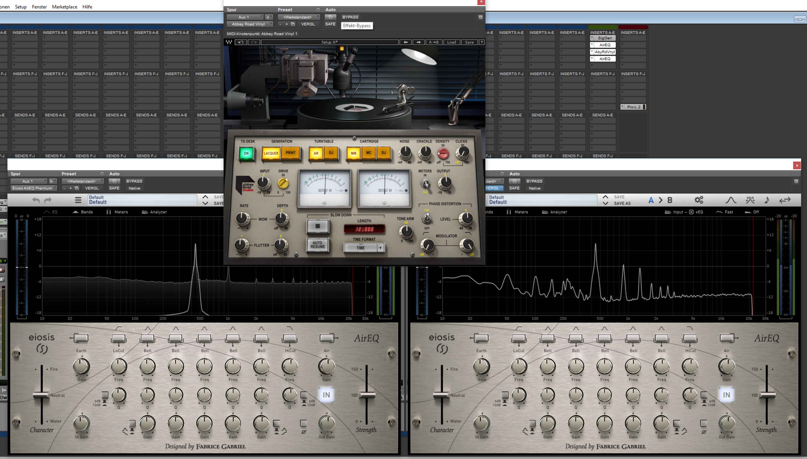

Einfach mal just for fun:
Das macht Waves Vinyl mit einem Sinuston (440Hz).
Würde mal behaupten: v.a. 2nd Order Harmonic Distortion - neben den leichten Modulationen von Wow und Flutter und einem Netzbrummen.
