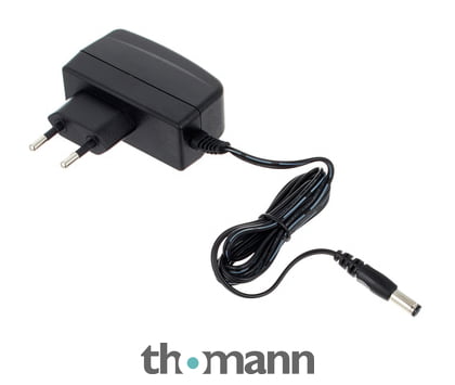

Wie versorgst du deines mit Strom?
Damit:
Kann da was kaputtgehen, wenn ich den Netzstecker von einem Smartphone nehme, um das Keyboard via USB zu speisen?
Kannst ja mal probieren, ob das geht. Mein Keyboard konnte ja per USB mit Strom gespeist werden. Ich hatte nur bei der USB-Verbindung keinen Bock mehr, dass dann jedesmal wieder nach einem Treiber gefragt wurde, der nicht da war. Daher hab ich die USB-Lösung durch das externe Netzteil ersetzt.

Midi-Kabel gekauft, leider von Roland, weil am wertigsten. Aber was zum Teufel, können die die drei Kabelbinder vielleicht noch eine Spur enger dranmachen? Ich sehe den Draht der Kabel noch nicht!
Via USB-Strom ließ es sich einschalten und die LED zeigte auch ein ausgehendes Midi-Signal an, ging nur nicht in Cubase. Dann fiel mir ein, dass ich von einem alten Effektbrett noch einen Ronald-Netzstecker habe. Den mal drangesteckt und zack, funzt!
Allerliebsten Dank, Entone! Du hast mir mein altes Edirol zu Weihnachten geschenkt, ohne dass ich zwielichtig an irgendwelchen Treibern rumspielen muss. Frohe Weihnachten allen und insbesondere dir! ^^
