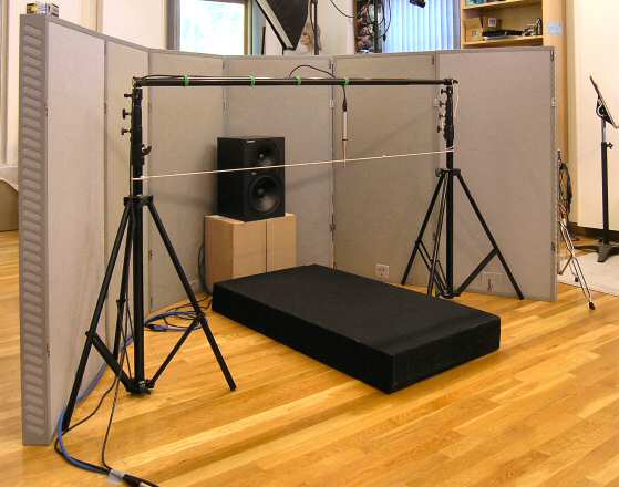

So sieht's beim Ethan Winer, als er die verschieden Mikros getestet hat:
