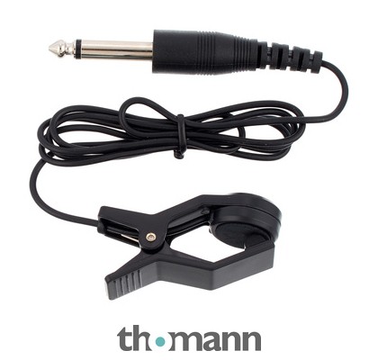

Funfact am Rande: Als ich bei meiner letzten größeren Thomann Bestellung ein Bundle schnüren konnte, habe ich dieses Ding umsonst mit dazu bekommen:
Das ist eigentlich als Pickup für Stimmgeräte gedacht, man kann ihn aber auch zu Aufnahmezwecken missbrauchen. An der Kopfplatte einer E-Gitarre klang das allerdings gar nicht mal so gut. Ich werde ihn mal noch irgendwann an der Halbakustischen am F-Loch oder an der akustischen am Schallloch anklippen. Vielleicht taugt das mehr. Nur das Kabel ist etwas kurz.
