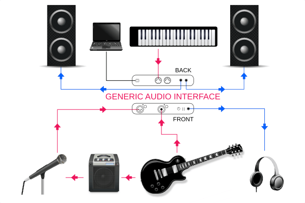

Na du hast sicher einen PC oder mit was willst du aufnehmen? Und du braust ja eine Audio/Midi Interface, z.b.
Steinberg UR22 MK2 (nur ein Beispiel). Das Ding muss einfach 2 Audio Eingänge haben und MIDI In/Out.
Midi Recording (Midi Out vom Roland in die MIDI-In Buchse vom Steinberg z.b. über eine DAW (Cubase/Samplitude oder was auch immer) am PC machen und gleichzeitig Audio recorden über die OUt des Rolands in dein Audiointerface was dann in den Computer geht.
Hier ist mal ein Schema:
Denke dir einfach für die Gitarre und das Micro deine beiden Audio-Outs (R/L) vom Ronland und das Keyboard als MIDI-Out vom Roland.
Das Generic Audio Interface ist das o.g. z.B.
Das geht dann via USB (meist) in den PC/Laptop.
Dort läuft dann Software/DAW die dasauf nimmt. Du bekommst dann auf dem PC in der Software/DAW -->2 Audiospuren(2x Mono, oder 1x Stereo) und eine MIDISpur.
Umgedreht können dann deine Mididaten vom PC wieder das Roland ansteuern.
So kannst du dein Gespieltes in der DAW etwas korrigieren/verändern, denke mal darum geht es. Oder ein anderes Sample Schlagzeug spielen. Dein Aufgenommenes Audio im PC bleibt dabei dann natürlich unverändert von dem was und wie du gespielt hast.
Also mir ist es halt wichtig, dass ich nicht nur reine Midi Informationen erhalte, sondern auch die Sounds vom E-Drum. Also die Quellen Sounds. Aber nicht als Audio, sondern halt als MIDI. Würde das mit dieser Methode funktionieren?
Also die Sounds werde erzeugt und sind dann sozusagen hörbare Audios (die Samples deines Rolands). Das was du hörst kannsts du nur als Audio recorden.
MIDI sind nur Zahlen/Steuerkodes. Also keine Töne/Sounds. MIDI information ist z.B. am MIDI Keyboard die Tase A3 mit stärke x gedrückt, zum Zeitpunkt 0:0:1 bis zum Zeitpunkt 0:0:3, auf dem Kanal XYZ.
MIDI ist kein Ton/Audio.
Dein Roland ist am MIDI Signal genauso...du tritts die BassDrum mit Stärke X am Zeitpunkt 0:0:2. Du schlägst die Snare mit stärke X zum Zeitpunk ZYX. Das wird als Zahlen kodiert, da kannst du nix hören. Gleichzeitig erzeugt er das für dich hörbare Schlagzeugsample.
Wenn du aber nur das MIDI am PC aufnimmst must du immer wieder deinen Roland mit anschließen um das dann zu hören. Der sendet dann diese Signale via MIDI an den Roland. Und der weiß dann was er wie abspielt.

Hey, das wurde überraschenderweise ja schon in Post #2 erklärt, sogar mit Graphik.
zu kompliziert die Gitte und das Mik verwirren! Außerdem habe ich noch wichtige Zusatzinfos hinterlegt Meister! Sonst sitzt er nämlich 16 Meter vom Kit entfernt und spielt ein, schön mit Slapback!
