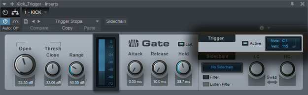

Du kannst auch das Gate zum Triggern nehmen. Auf YT gibt es einige Beispiele.
Danke an alle. Die gute Nachricht: es funktioniert! Allerdings recht umständlich. Meine Haupt-DAW hat einen On-Bord-Drumtrigger, wen man den gewohnt ist, dann ist es schon etwas nervig. Das wäre eine schönes feature für S1 4, einen feinen ARA-gestützen Drumtrigger.
Bordon erwähnte dies doch: S1 hat auch ein Gate Plugin, welches man antriggen kann, zwecks Drumreplacement per Midinote. Bei sauberer Audiospur funktioniert das gut.
Genau da ist das Problem. Das ist eine Proberaumaufnahme mit voller Band, da ist nichts mit sauber. Da ist es gut, einen Trigger zu haben, der auch Frequenzen filtert und Fehltrigger weitesgehend vermeidet, und bei dem auch Fehltrigger leicht zu editieren sind.
