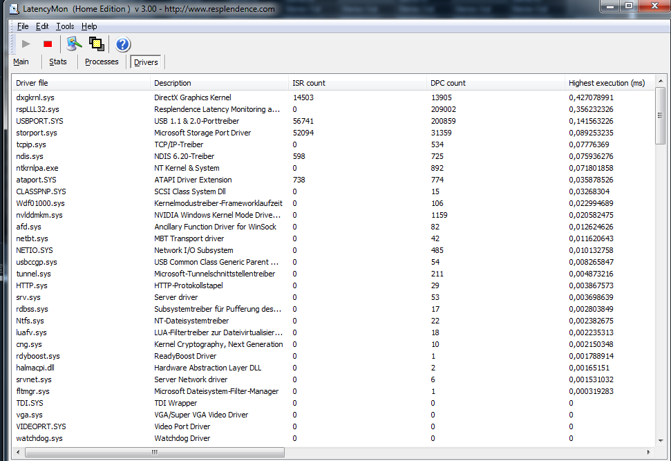

Was sagt denn der latencymon zu deinem Problem? Manchmal ist es z.B. auch der Grafikkartentreiber. War bei mir z.b. so.
Play drücken und bei "Driver" und "Highest Execution" gucken. Wieviele Instanzen schaffen es über 1,0 ?

Habe jetzt Cubase laufen lassen und das Projekt mit dem Knacksen abgespielt und dann kam das hier...wo dieses höchste Execution ist weiß ich nicht:

Ok, mit den Systemtreibern scheint alles in Ordnung zu sein.
Eine Möglichkeit wäre noch der Treiber des Zoom. Ich nehme an du hast den aktuellsten installiert?
Manchmal hilft nämlich auch einfach eine ältere Version.
