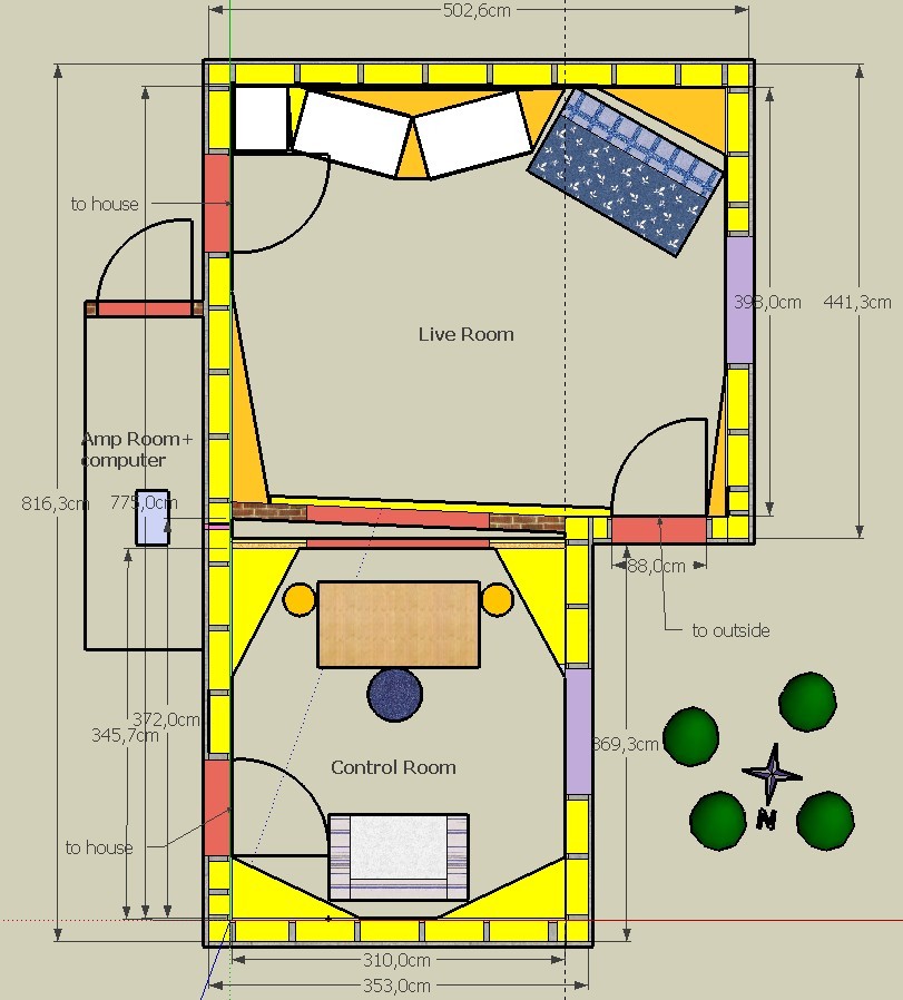

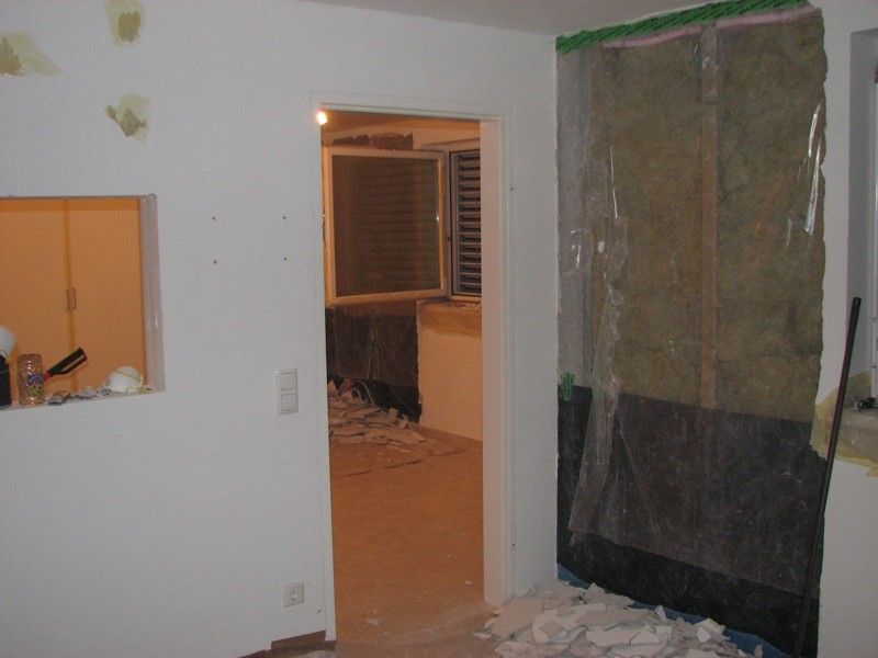

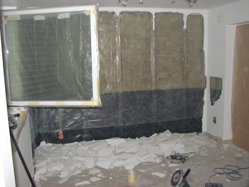

hallo leute! es wird ernst!! ich habe mit der zerstoerung der zukuenftigen Studio-Raeume begonnen! here some pics!
(das erste foto ist duch die noch vorhandene Zwischentuer richtung Couch im Live room, das zweite foto ist die Rueckwand des Control rooms....

Kurze beschreibung zum Plan: Im LiveRoom steht eine blaue Couch, und drei weisse Kaesten (Ikea-Pax, um genau zu sein).
Diese kaesten stehen schraeg und ich wuerde sie hinten mit silikon dicht machen und vorne berechnete Loecher als Helmholtz-resonatoren reinbohren. Drinnen waeren Winterjacken und die Schuhe meiner Frau :)
Gelbe schraege Waende zb im ControlRoom sind mit dickerer Folie umwickelte super-[g=118]bass[/g]-traps aus Steinwolle. Die orangen Schraegen sind schlitzplattenabsorber mit sehr breiten Brettern drauf, so dass wirklich nur die tiefmitten & tiefen absorbiert werden, die Freq. ab 1kHz sollten in den Raum zurueckgeworfen werden.
Die Glasscheiben sind in zwei getrennten Waenden und sind 170x90cm mit 12mm und 8mm Dicke. Die stehen bereits in meinem Keller fuer unglaubliche 20 EUR kaffekassengeld!! *freu*
ich freu mich auf euer [g=94]feedback[/g]!,

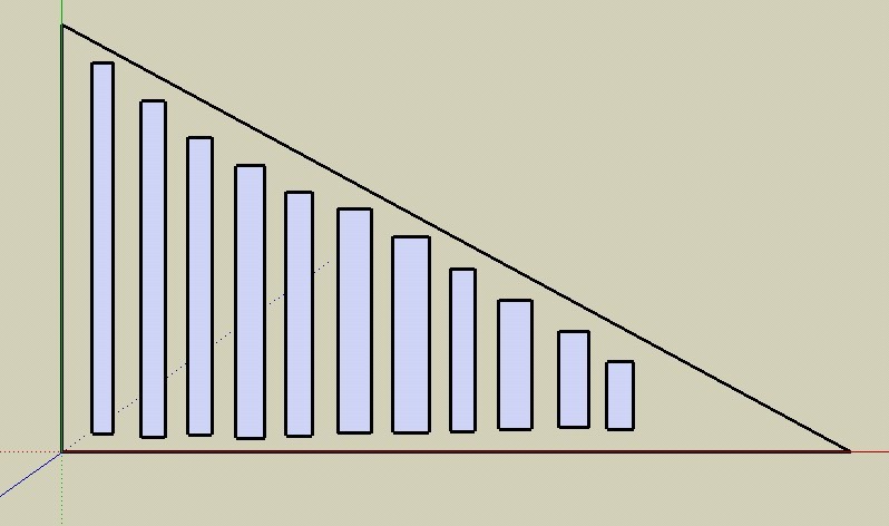

oder meint ihr zb die hangers quer in die eckabsorber haengen?
hier mal ein schlampiger sketchup, mit ca 4-5cm breiten "hangers".
Ergibt dann ca. 11 hangers von 56cm breite bis runter zu knapp 10cm.
Jeder hanger haette eine laenge von ca. 220cm.
Ich wuerde einfach jeweils ein Brett nehmen, links und rechts eine steinwolleplatte (FP --> hohe dichte) mit 2cm dicke draufpacken....
bringts das? oder doch einfach mit lockerer steinwolle vollstopfen?

wenn ich das richtig verstanden habe, soll man die hangers eher wahrlos anordnen, oder eben gezielt in verschiedenen winkeln zueinander ..

Warte mal .. ich zähl mal .. sind jetzt 6 pro ecke, eben teilweise breite (1m) dabei. also 12 insgesamt, nicht viel, aber scheint schon etwas zu helfen ..
John meinte bei dem Foto mit den zwei, daß dies viel zu wenig sind, danach habe ich versucht die ganze Ecke zuzukleistern, hängen zwar alle frei, aber eben alles voll .. Bei dir wäre das sicher idealer, da Du die Höhe hast .. Aber eben nur ein Tipp den ich weitergebe von John .. Musst Dich jetzt nicht versteifen ;-)

was sagt ihr zu der idee mit den grossen weissen kaesten als helmholtz-resonatoren?!? unsinn? lieber doch die kaesten wegraeumen und einfach normale schraege waende bauen?
