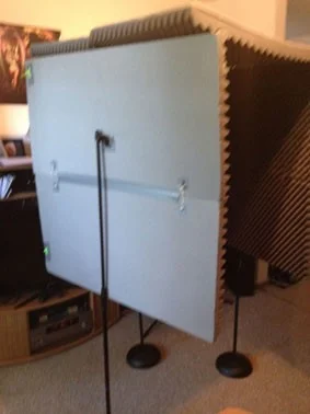

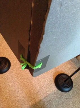

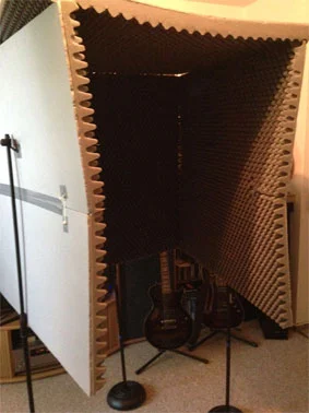

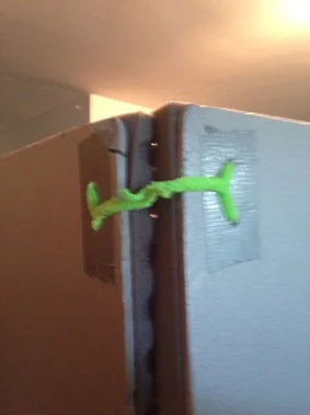

So, hier mal meine Fotostory ;-).
Sieht optisch auch nicht sooooo toll aus, ist aber verstaubar und funktioniert. Im Betrieb steht man in der Box und singt in Richtung draußen. Würde ich es nochmal bauen, würde ich die Rückwand und das Dach etwas größer machen und die Aufhängung etwas höher. Mit Kopfhörern komme ich manchmal an das Dach.

Der Noppenschaum ist im unteren Mittenbereich nicht sehr gut als absorber.
Da hilft normale Steinwolle deutlich mehr in gleicher Dicke!
Ich würde besser die Breitbandabsorber vom Bender bauen, die sind wirkungsvoller.
Beim Noppenschaum bekommst du die Raumreflexion in den unteren Mitten nicht gut weg (zumindest in der geposteten Noppenschaumdicke).
In meinem Aufnahmeraum hab ich auch Stellwände, aber aus Rockwool als
Breitbandabsorber gebaut und die sind ziemlich trocken.
Kann auch gerne mal Fotos posten.
Bei Schaumstoff in der Dicke vermute ich fast das die Probleme
größer statt besser werden.

Du sprichst gerade von der "Rundum-Lösung" mit vier Stellwänden, oder? Hängt aber auch immer von der Größe der Stellwände ab, oder? Bei deinem Noppenschaum sieht das tatsächlich sehr beengt aus. Aber Black Benders 4-Wand-Lösung scheint mir durchaus Licht und Luft durchzulassen. Vielleicht beantwortet mir das ja bereits meine Frage #2.
