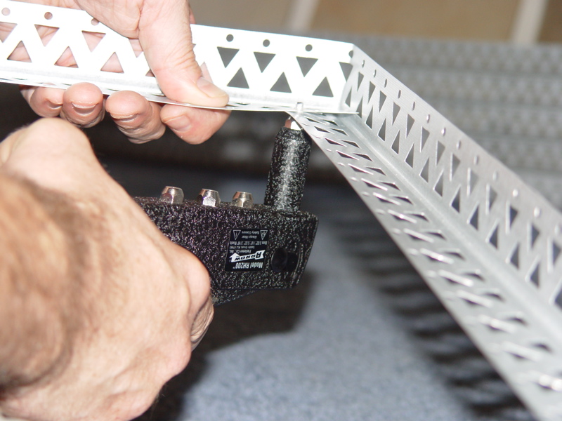

4) wo krieg ich so nen metal bzw aluminium rahmen her?
wisst ihr wie die teile auf deutsch korrekt heißen und wer sowas anbeitet?
habt ihr tipps?
Hm - die sehen ein bischen so aus wie diese Leisten, aus denen man ("Schwerlast"-)Regale zusammenschraubt. --> Baumarkt.
Beispiel:
ja stimmt aber die, dich meine (auf dem bild)sind einen tick sexier weil du sie verbiegen kannst(alu), baumarkt werd ich heut eh noch fahren
Die Dinger sehen doch eher aus wie Trockenbauprofile -->Baumarkt beim Gipskarton. Die sind deutlich günstiger, leichter und einfacher zu bearbeiten als Regalprofile. Kauf Dir gleich 'ne Blechschere dazu.
die aluleisten sind für kanten die man verputzen will
also verstärkte kanten an wänden durch die löcher geht dann der gips und hält die struktur ein wenig fester dadurch
also einfach in baumarkt fahren und nach "kanten verstärker" fragen ;) ka wie die dinger heissen.
Zum Verputzen? Wohl kaum, den Eckschienen zum Verputzen haben immer einen kleinen Gnubbel um die Dicke des Putzes vorzugeben.
Aber vielleicht findest Du ja was: http://www.stock-ok.de/
die eckschienen auf den bildern haben aber einen "knubbel"
und die dreieckigen löcher sagen mir auch, das da der gips greifen soll..
wie auch immer
auf der website von dir is jedenfalls genug auswahl ^^
punkt 4 ist erl.
habe im baumarkt jetzt den rahmen nach 30 min suchen gefunden!
die teil nennt sich ALU ECKSCHUTZ SCHIENE
2,5 m davon kostet 1,59 EUR
3 m stolze 2.69 EUR :stampf:
hab mir natürlich die 2,5m teile gekauft!
insgesamt 10 stück (mal fürn anfang)

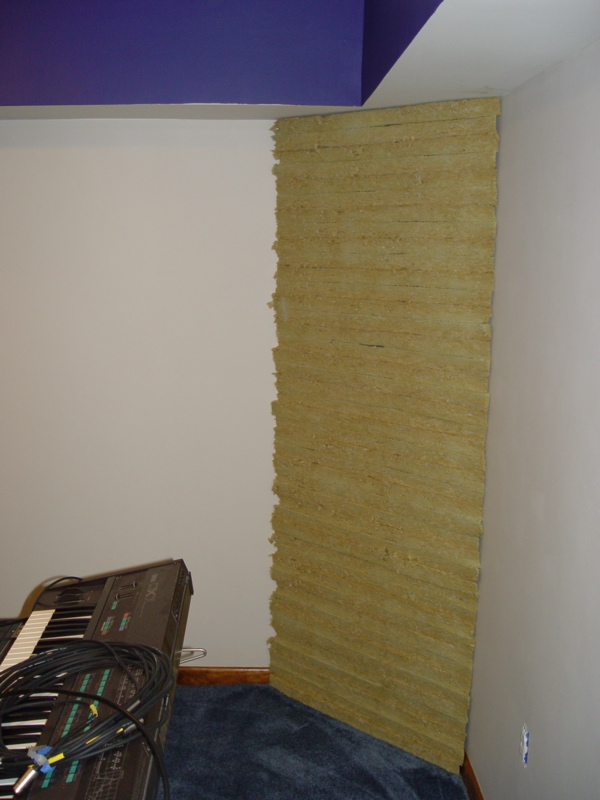

schräg in den ecken würde ich eher 15-20 cm nehmen, keine rückwand. sonst wirst du im [g=118]bass[/g] wenig merken. hr.bieger (der mit den dope traps) meint, das hanf auf rollen ist besser geeignet (höhere dichte).
bild: das sind superchunks, das ist natürlich gut. du kannst auch matten schräg in die ecke stellen (und evtl. noch den raum dahinter füllen), die matten müssten dann dick genug sein.
dichte: im pdf steht ja von-bis. dazu findest du was im post von hr.bieger auf logiuser.de
rückwand: mit wandabstand kommst du weiter runter, dazu darf die rückwand aber nicht schallhart sein.
