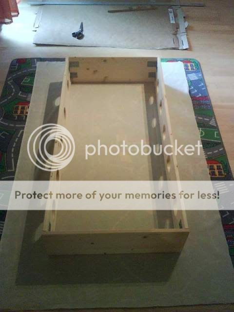

Zunächst habe ich die nötigen Rahmen gebaut. Das waren insgesamt 12 Stück, in Tiefen von 15 - 30 cm und zusätzlich zwei Abdeckungen für Raumecken.
Zur Befestigung der Wandabsorber habe ich jeweils Kanthölzer an die Wand geschraubt und den Absorber oben und seitlich mit Schrauben befestigt.

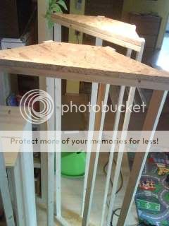

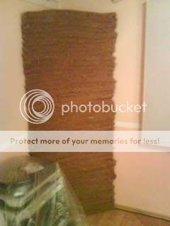

Für die Ecken zwischen Decke und Wand habe ich mir Rahmen aus trapezförmigen Holzteilen und Latten gebaut:

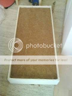

Hier ein mit Stoff bespannter Absorber:
Mit Hanffüllung:
Thermohanf-Dreiecke in den Raumecken:

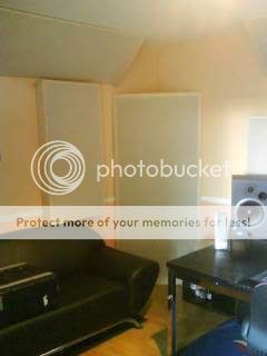

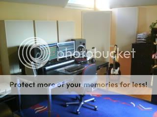

Und so schauts jetzt aus - die drei Absorber an der Decke sieht man auf den Fotos noch nicht, sind aber die gleichen, wie die an der Wand:
Akustisch fühle ich mich jetzt in diesem Raum wesentlich wohler, und das nicht nur beim Mixen und Musik machen. Wenn Du auch Hanf in einer grösseren Menge zuschneiden musst, empfehle ich einen elektr. Fuchsschwanz, mit einem Messer ist der Zuschnitt eine ziemliche Plackerei. Der Geruch war am Anfang recht stark, lässt aber jetzt langsam nach - ist ein wenig so, wie Arbeiten im Kuhstall.

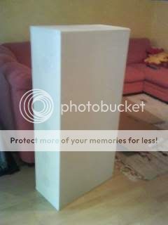

wie man auf dem foto von diesem holzweichfaser flex sehen kann,
schauen die genauso so aus wie die hanfplatten!

Ja bitte! War viel Arbeit, aber endlich mal wieder was "richtiges"/sinnvolles zu bauen und nicht nur vorm PC zu hocken hab echt wieder gebraucht.
Die 30 cm dicken Teile sind hinter dem Schreibtisch angebracht, die 15 cm an den Seiten und die Absorber an der Decke und in den Deckenecken haben 20 cm Stärke, die Schenkellänge der Dreicke in den Ecken beträgt 60 cm. Ich denke nicht, dass 30 cm zu dick sind, schließlich wollte ich auch die tiefen Frequenzen absorbieren.
