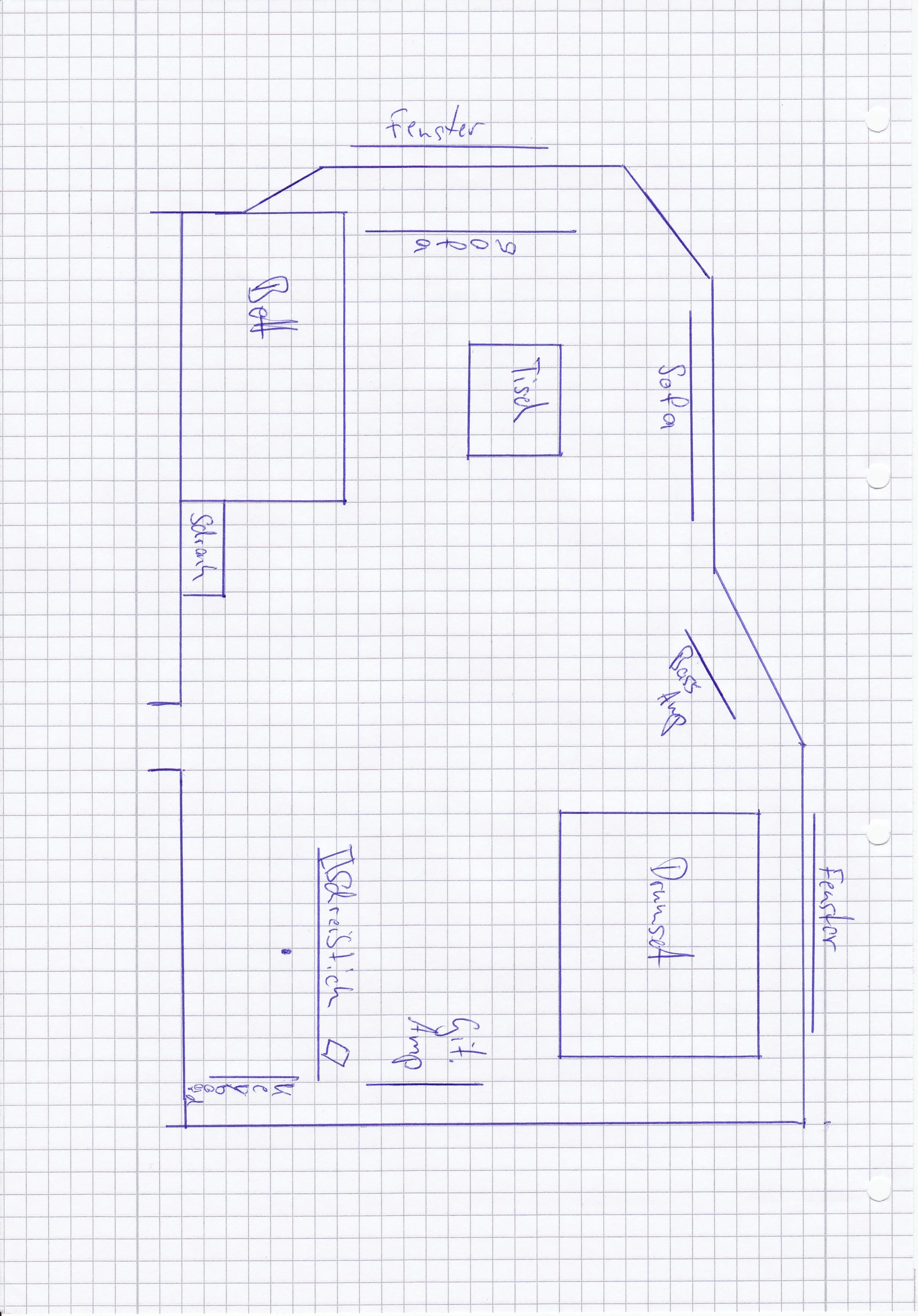

okay ich zeichne mal kurz einen raumplan.
ich nehme am häufigsten akk. gitarren auf und vocals.
ab und zu auch e gitarre.
falls irgendetwas uklar ist einfach fragen

Danke erst mal für die Zeichnung. Wie steht es um die Maße? Ein wichtiger Faktor ist die Deckenhöhe. Wohnst Du im Keller mit niedriger Decke, oder eher im Altbau mit 3,50m Zimmerhöhe?
Bodenbelag? Teppich, Fliesen, Holz?
Zimmerdecke? Holz oder Putz?
Wand? Vertäfelt, verputzt oder tapeziert?

Manchmal reicht es auch schon, die Arbeitsposition zu verändern. Du sitzt ziemlich in der Ecke. Überlege Dir vielleicht mal den Tisch etwas richtung Raummitte zu positionieren. In der Ecke, in der Du sitzt, kann der Klang schön zu Brei werden. Vielleicht bietet hier ein Absorber in der Ecke schon etwas Abhilfe....
Ich denke, das dürften brauchbare Denkanstöße sein, mit denen Du nicht Dein Budget sprengen wirst - ums Ausprobieren wirst Du letztendlich nicht herum kommen.
Tipp: bevor Du Dir Absorber für die Ecken bastelst und die am Ende gar nichts bringen, versuche es erst einmal damit, Kopfkissen oder die Bettdecke in die Ecken zu stapeln oder auch mit anderen Positionen zu kombinieren. Sollte sich hierbei schon eine Verbesserung einstellen, dann kannst Du Dir Gedanken machen, wie Du diese Utensilien durch elegantere Lösungen ersetzen/optimieren kannst.

also das problem ist, dass ich den tisch sonst nur an die wand stellen könnte .... ich glaube mitten in den raum sieht auch doof aus.
noch etwas zu den masen
die untere wand , also die an der der gitarren amp steht ist so um die 5- 6 meter lang
