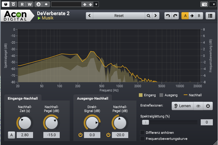

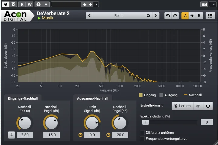

Hier mal eine Liveaufnahme mit und ohne Einsatz von DeVerberate 2
Als Recorder wurde ein Edirol R09 verwendet.
Keine weiteren Effekte auf der Spur und sonst identische Einstellungen

Ich hab mir mal die Demo-Version gezogen. Mit der Einstellung "Raum reduzieren" wird der Gesang im Mix klarer und irgendwie tighter. Vielleicht darf man es nicht übertreiben.
Allerdings war der Gesang hier mit einem SM57 im WZ aufgenommen, hatte also schon relativ wenig Raumanteil. Trotzdem war noch ein wenig "Boing" im Signal, welches nachher nicht mehr zu hören war.
Ich bin mir aber auch nicht sicher ob das nicht auch den Sound leicht verändert.
Außerdem weiß ich nicht so genau wie man was einstellt, hab bisher nur das Preset verwendet. Möglicherweise kann man das noch besser anpassen.
