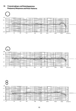

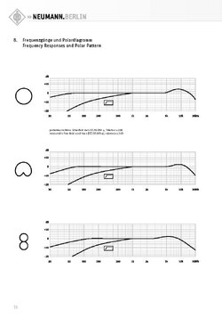

Hier mal die unterschiedlichen Frequenzgänge von U 87 ai und U 87 i zur Klarheit.

Ich bin jetzt nicht tief genug drin... Aber ich glaube wir verrennen uns gerade. Ich meine, dass die Kapsel die gleiche ist (K67/K87) nur, dass sie eine höhere Verspannung bekommt (deswegen der andere Name). Neumann hat das meine ich mal irgendwo geschrieben, wir können aber auch mal nachfragen. Primär ist das alte U87 leiser (da kommt schon mal psychologisch Einiges her), hat etwas weniger Headroom und rauscht etwas mehr. Bei den Grafiken sieht es so aus, als hätte Neumann früher unter 50 Hz einfach den Graph abgeschnitten. (Was übrigens bei einem Druckgradientenempfänger auch Sinn macht. Hier macht dann jeder cm mehr aus...)

Die Kapseln unterscheiden sich laut Neumanntabelle. Das U 87 i hatte die K 87 (1967 entwickelt), das U 87 ai hat die ältere K 870/67 (1960 entwickelt)!

Recordinghacks schreibt hier ein paar interessante Dinge zu den Unterschieden K 87 und K 870/67:
Neumann schreibt:
Der Buchstabe A" im Namen weist auf eine jüngere Generation im Vergleich zu den U 87i-Mikrofonen hin, die von 1967 bis 1986 gebaut wurden. Änderungen gelten nur für die elektronischen Komponenten des Mikrofons; die Kapsel bleibt unverändert."
weiter auf Recordinghacks heißt es:
"Der obige Kommentar, dass "die Kapsel unverändert bleibt" bezieht sich vermutlich auf das akustische Verhalten und den Klang der Kapsel, die sich mit der " A'-Revision der U87 geändert hat. Laut Roessler verwendete die ursprüngliche U87(i) eine 4-Draht-Version der K67, bei der die beiden Backplate-Hälften durch die Verwendung einer Kunststoff-Unterlegscheibe voneinander isoliert wurden. Mit der Revision " A' wurde die ursprüngliche 3-Draht-K67-Kapsel - umbenannt in K870/67 - am Mikrofon wiederhergestellt."
