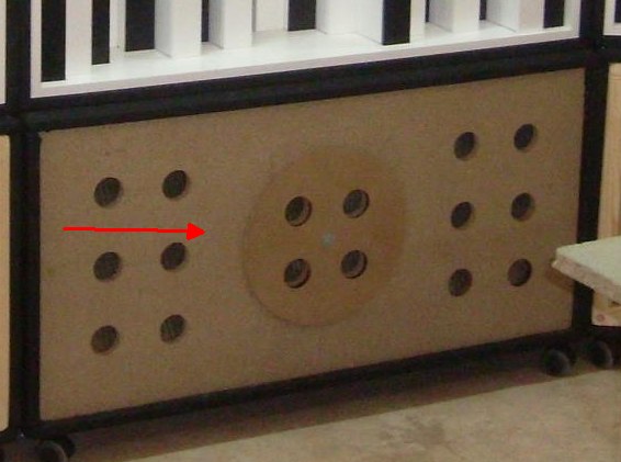

die stahplatten wurden mit einer industriefolie beklebt (5 jahres folie oder so wird die genannt, kommt sonst bei autos, transparenten usw zum einsatz) und caruso isobond mit klebefläche drauf gelegt. durch die große auflagefläche halten die stahlplatten locker rein durch die klebung.
die holzplatten (buchenmultiplex) dient eigentlich hauptsächlich damit die VPRs nicht umfallen können/rutschen... und das man eine blende hat hinter der man ein paar gummischichten (damit die stahplatten nicht direkt auf dem holz aufliegen) verstecken kann.
das fensterabdichband wurde so an den holzrahmen geklebt, dass die stahlplatte nach vorne keine auflagefläche zum holz hat.
die holzleisten die man an der fensterwand sieht dienen nur der hinterlüftung der aussenmauer.
sonst noch fragen?
vielen Dank. Ich wunderte mich, wie der Rahmen aussieht. Wenn ich das jetzt richtig verstanden habe, hast Du "einfach" die Stahlplatte auf den Dämmstoff geklebt und das Konstrukt auf die Rahmen gestellt?
Grüße
Ben
  • #128
die rahmen kannst du dir vorstellen als U profil das entweder in der mitte oder auf ober/unterseite noch ein brett hat für boden, bzw. decke... du kannst es aber auch anders machen. das dient wie gesagt nur der sicherung und sichtschutz.

das ganze muss natürlich akribisch unter geeigneten messungen berechet und auf den raum abgestimmt werden.
ein zwei löcher hier und da zu viel oder zu wenig oder eine undichtigkeit und es funzt nur halb so gut.
lg
hey Bender!
Warum ist das so kritisch mit der undichten Stelle? Wenn man anfaengt zu tunen, dann sei die Undichtheit schon da. Dann wirkt das doch letztlich wie eine zusaetzliche kleine Oeffnung und man kann das Ding trotzdem tunen, oder etwa nicht?.
LG
  • #131
nicht wenn das ding durch baupfusch später undicht wird.
z.b. durch schlechtes abdichten der kanten die dichtung aufgeht da holz arbeitet.
nachhalige konstruktionen sind wichtig.
ich weiß nicht warum aber eine unregelmäßige öffnung abseits der regelmäßigen form eines geometrisch perfekten loches oder schlitzes entschärft das ding messbar.
habs aber auch nur einmal in früheren tests ermitteln indem ich den "deckel" hinten am helmi nicht richtig verschlossen habe.
und ich habe mit einer drehscheibe experimentiert die auch schlechter abschnitt als ohne drehscheibe.
das wurde auch von einem anderen unabhängigen studiodesigner beobachtet dass die scheibe nicht so gut funktioniert wie ohne.
ich kann dir aber nicht erklären warum das der effektivität des helmis probleme bereitet.
bekommt man mit einer flasche dessen flaschenhals weggebrochen ist und die öffnung (bruchstelle) entsprechend unregelmäßig ist noch einen ton raus wenn man gegen bläst?
ich habs noch nicht ausprobiert. wahrscheinlich nicht würd ich tippen.
lg

interessanter Vergleich bzw Erklaerung, danke! :D
Das mit der kaputten Flasche werd ich mal bei Gelegenheit ausprobieren.
  • #133
Die Dämpfung solcher "unordentlichen" Löcher wird einfach höher sein.
