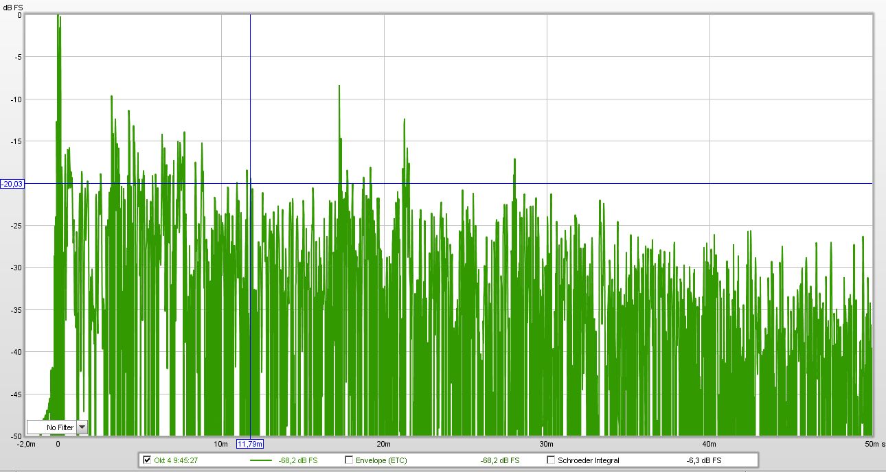

Ich freu mich wie ein Schneekönig :)
Der Gedanke mit den Deckendiffusoren war genau der richtige!!!
Auch die reflektive Verkleidung der Eckabsorber wirkt perfekt!
Jetzt muss wahrscheinlich noch an der Hinterwand für tiefergehende Reflektion gesorgt werden :)
Das Brett hat zu einer Tiefmittenreflektion geführt, da es ein sehr breites Brett war, das Laminat hat dann ja Lücken....
Der Ausschlag bei 22m war dann wahrscheinlich die Rückwand?
Müsste dann wohl über eine Verkleidung der VPRs nachdenken...
Wenn dann alle Diffusoren an der Decke sind dürfte das Ergebnis noch besser werden.

Die Mitten dürften mit Diffusoren und Eckabsorberverkleidung noch besser werden!!!! :)
Einzig die Peaks zwischen 200 und 300hz machen mir noch etwas Sorgen...
Rückwandige tiefgehende Diffusion?
