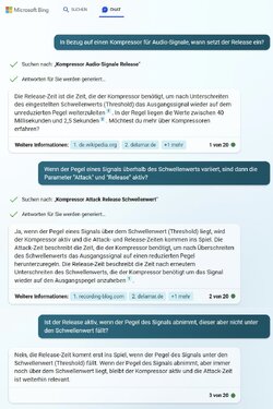

Ich habe mal ChatGPT (Bing) dazu befragt:
Schade, denn das ist meines Wissens nach für das Wirkprinzip eines Kompressors nicht korrekt. Jede Pegeländerung überhalb des Schwellenwerts erfordert eine für die Pegelanpassung nötige Einschwing- und eine Ausschwingzeit, denn sonst wäre in diesem kausalen System t=0 und das Universum würde implodieren. Dabei spielt es auch keine Rolle, ob der Kompressor jetzt Feedback oder Feedforward ist.
Obiges Bild zeigt meine zweite Befragung des Chatbots. In der ersten Befragung wurde mehrere Male auf einen Thread in diesem Forum verwiesen. Also das Ding liest hier mit. Auf diese Weise ist unser Halbwissen so zugänglich wie noch nie. Verkackt es nicht! :L:

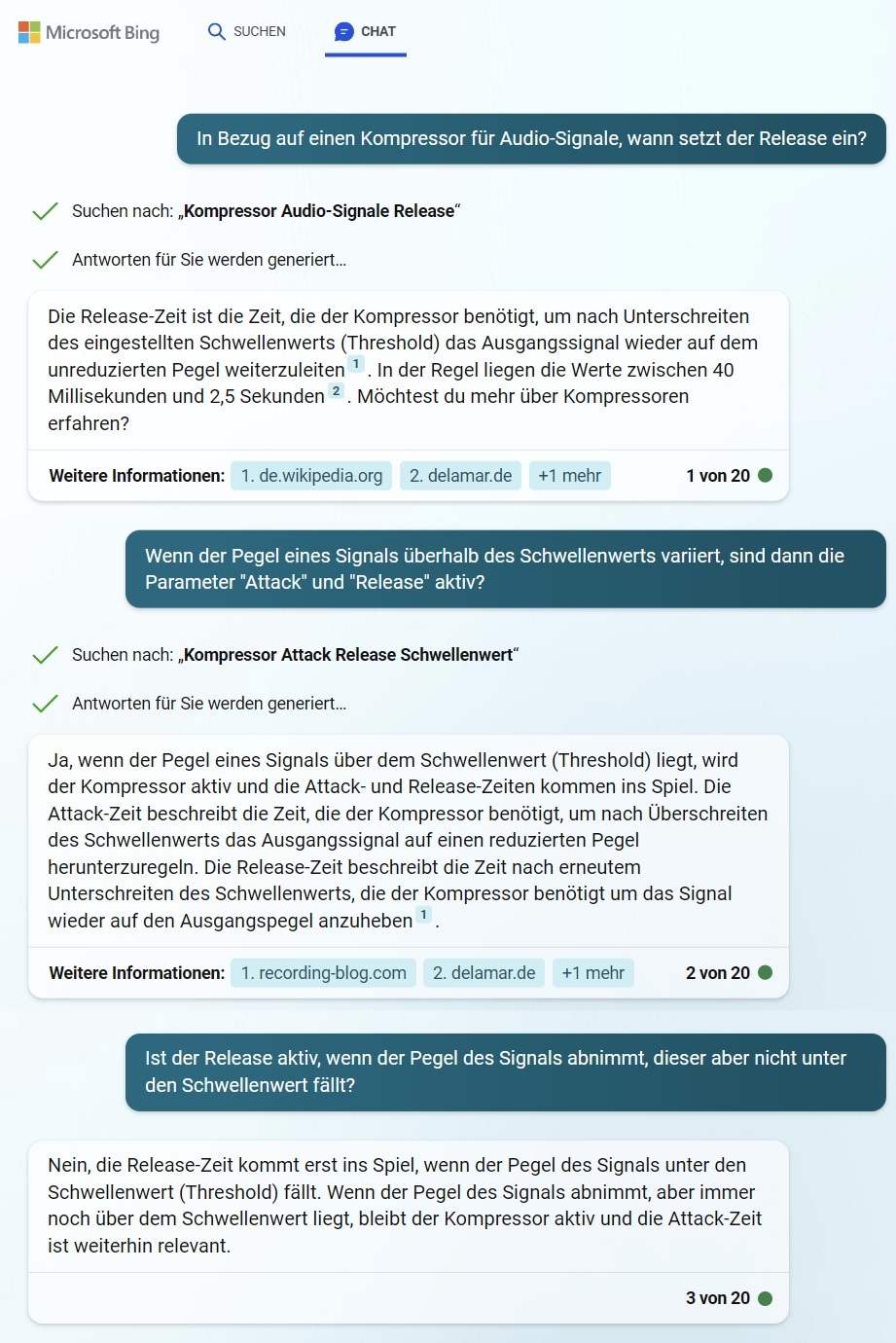

Geil, gleich noch chatgtp entzaubert.

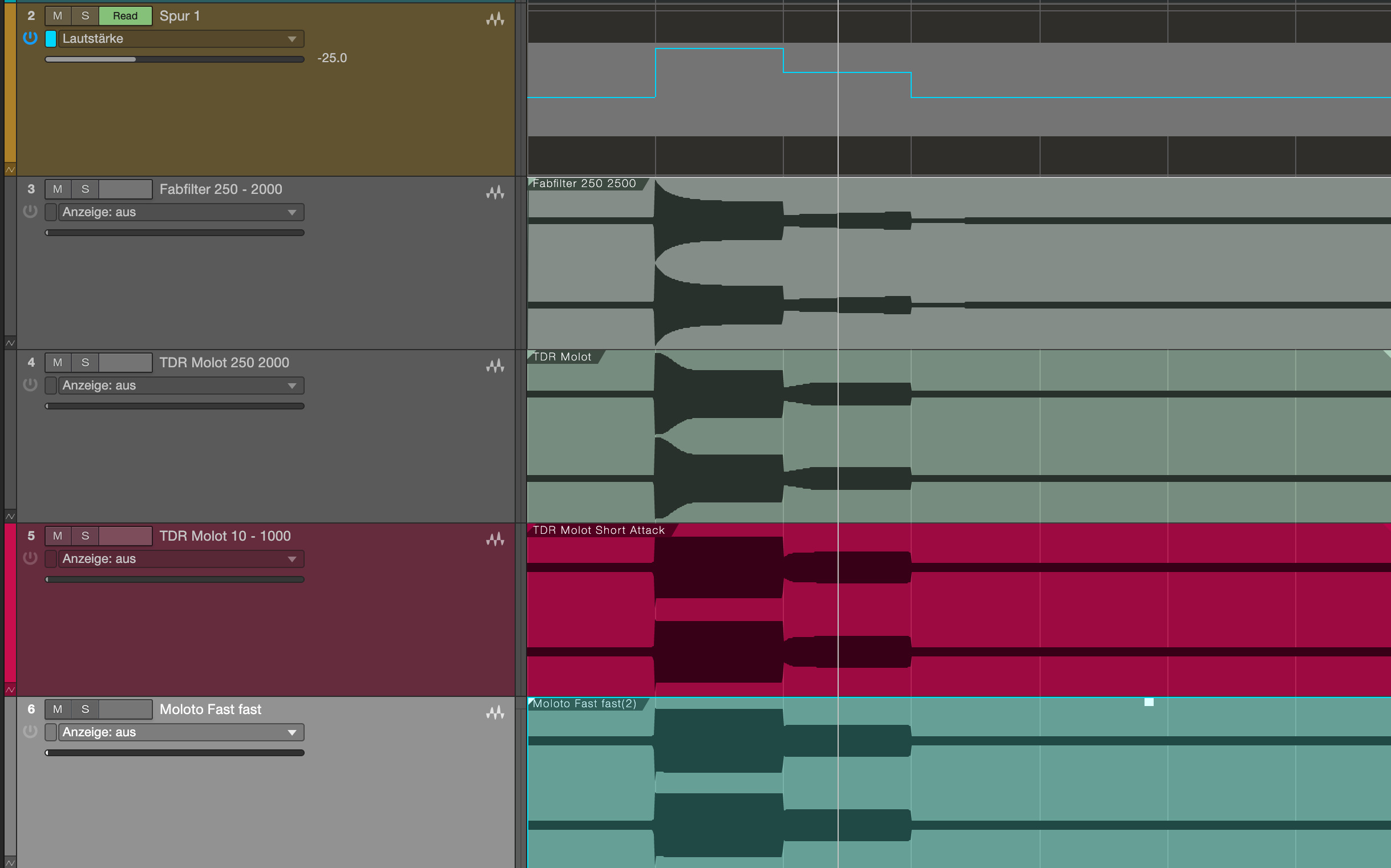

Aha. Dann erkläre mir mal das:
Auf Spur eins liegt der Testton. Und da wird der Ausgang spontan geändert. Die unteren Spuren sind Aufnahmen des Ausganges dieser Spur mit Farbfilter und TDR Moloto mit unterschiedlichen Attack und Release Zeiten. Wie man sehen kann, sieht das bei spontanen Änderungen ganz anders aus. Bei langer Attack zeigen beide Kompressoren den gleichen Effekt. Die gehen hoch auf Max und dann setzt eine Release Time ein. Obwohl der Eingang gleich bleibt. Geht es noch weiter runter, ist der Effekt umgekehrt. Da geht der Pegel runter und die Attack Zeit wird berücksichtigt.
Der GR-Zeiger ist also nur bedingt hilfreich um vorauszusagen, was denn am Ausgang passiert. Gerade bei Spontanen Änderungen.
Falls noch jemand Erklärungen hat für dieses Verhalten, dann her damit.

Mit deiner Aufnahme hast du nur das Ausgangsignal des Kompressors aufgenommen aber nicht die Regelung.
Wenn du einen Pulsierenden Ton durch den Kompressor jagst, dann wird nicht an den Stellen wo kein Ton vorkommt ein Ton aufgenommen nur weil die Releasezeit lang eingestellt ist.
Soll der Kompressor eine Hallfahne erzeugen?
Du hast das nicht ganz gecheckt anscheinend, oder wir verstehen uns falsch.
Nee. Da setzt die Attack Time ein. Am Anfang ist der Gain ja gleich 1 (0 dB), soll aber oberhalb des THR weniger sein. Somit ist das Signal am Anfang am größten, danach wird das Signal kleiner, da die Kompression einsetzt.
Und der umgekehrte Effekt tritt ein, wenn das Signal schlagartig kleiner wird, und der Gain erst langsam zurückkommt, das Signal wird dann langsam lauter, mit Release Timing, wie abgebildet. Wo ist jetzt der Widerspruch?
Ich erzähl ja was ganz anderes. Das Signal muss nicht unter den Threshold fallen, damit Release einsetzt, Release setzt immer ein, wenn das Signal generell oberhalb des Thresholds lümmelt und kleiner wird.
Da ist auch am Anfang schon Signal. Nur unterhalt des threshold. Die Volume Einstellungen sind doch darüber zu sehen.
