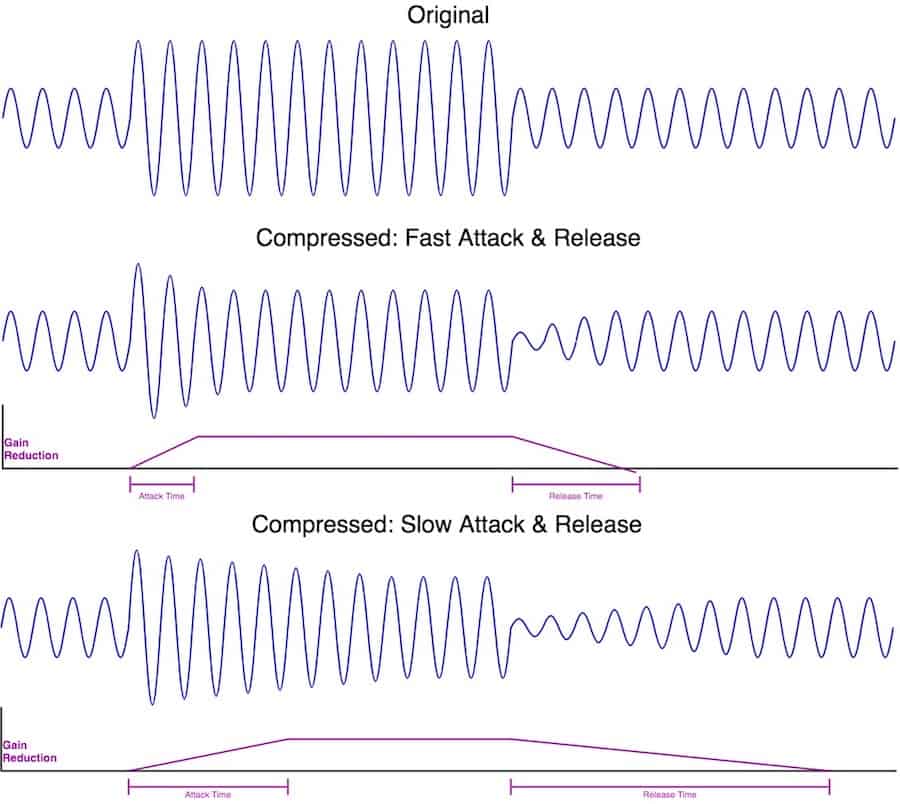

  • #41
Das ist der Output des Compressors.
Wenn eine Bassgitarre einen lange Note von 3 Sekunden hält, dann kommen auch nur 3 Sekunden hinten raus.
Das einzige was man machen kann ist dass das Ausklingen der 3 Sekunden deutlicher zu hören ist.
Stoppt der Bassist schlagartig die Note dann fährt zwar die Regelung langsam zurück, aber am Ausgang ist es trotzdem schlagartig still.
Besser kann ich es nicht formulieren.
  • #42
Da ist auch am Anfang schon Signal. Nur unterhalt des threshold. Die Volume Einstellungen sind doch darüber zu sehen.
Die Phase hab ich jetzt übersprungen, ich meinte, da wo das Signal einen Sprung nach oben macht.
Übrigens: die generell längere Releasezeit gegenüber der Attackzeit ist auch dafür da, damit der Compressor keine Bässe zerrt. Deshalb wird auch nie mit der Attackzeit zurückgeregelt.
  • #43
.Bei langer Attack zeigen beide Kompressoren den gleichen Effekt. Die gehen hoch auf Max und dann setzt eine Release Time ein.
Dein Bild zeigt doch eigentlich wirklich genau exakt dass es so ist, wie synthpark schreibt - nach dem ersten pegelsprung, wo das Signal lauter wird, regelt der Kompressor das Signal runter, gemäß der eingestellten attackzeit. Nach dem zweiten pegelsprung nach unten, wobei das Signal immernoch über dem threshold bleibt, lässt die gainreduction gemäß der langsameren releasezeit nach.
Was nach dem letzten Pegelsprung passiert kann man schlecht einschätzen - da müsste eigentlich überall das passieren was in Spur 2 (die erste mit Wellenform drin) sichtbar ist, das nämlich auch wieder die gainreduction langsam nachlässt. Ich denke es ist nur ein darstellungsding dass man das nicht überall sieht und das die amplitude des leisen Signals überall anders aussieht

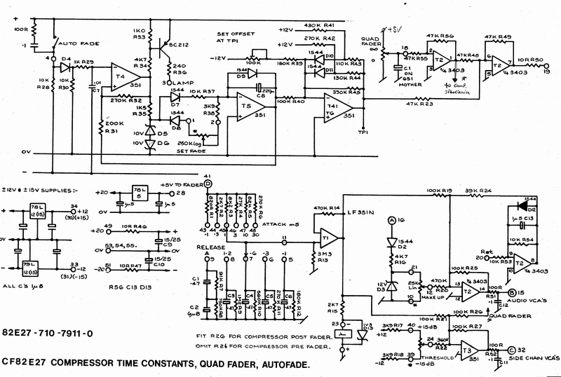

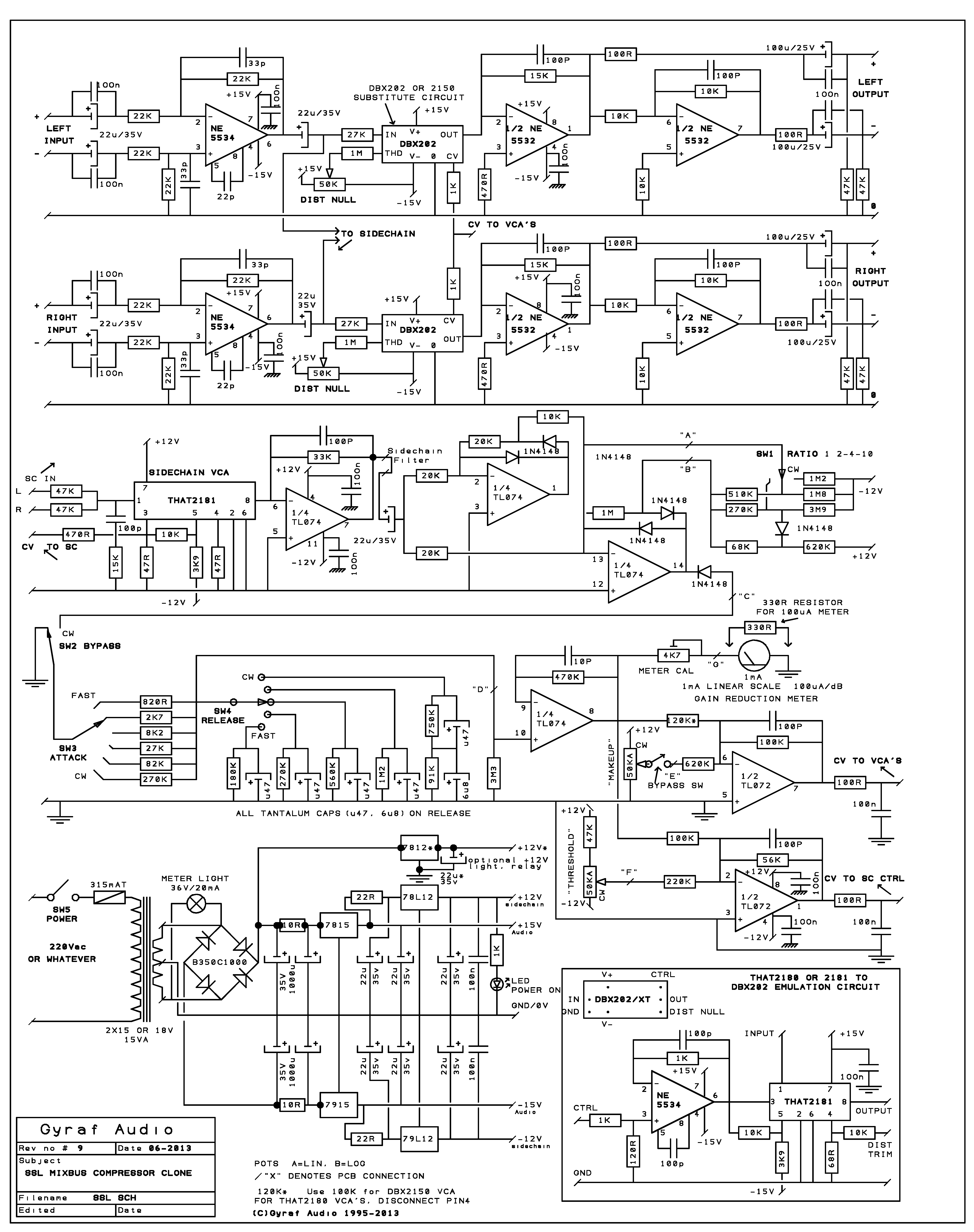

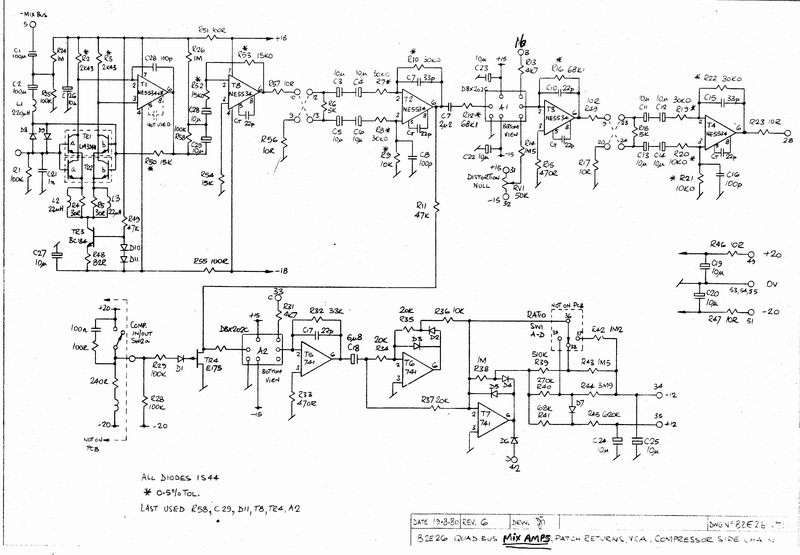

  • #55
Ich bin ja eher ein Endanwender. Ich denke die meisten hier auch.
Ein ein paar Semester Grundlagen der Elektrotechnik, passive Bauelemente, Schaltungstechnik und Audio Signalverarbeitung sowie einige Schaltpläne und Praxisjahre später ;)
Spaß beiseite, was ist denn nun die "richtige" Antwort auf die gestellte Frage? Ich möchte ja auch nicht unwissend bleiben :)Vielleicht kann ich auch was lernen. Könnte mir vorstellen, dass da mehrere Kriterien gleichzeitig erfüllt sein müssen. Beispielsweise Amplitude Eingangssignal(t) > Threshold und Attackzeit bereits abgelaufen? Wer sich mit Operationsverstärkerschaltungen auskennt wird bei alten Schaltplänen im Netz wie beispielsweise eines SSL G-Bus Kompressor bestimmt fündig und kann diese bzw. deren Verhalten analysieren um das Verhalten der Schaltung bzw. deren Signalfluss zu verstehen. Vielleicht kann man auch eine zielführende Simulation mit P-Spice aufbauen und simulieren und damit dann herumspielen...
