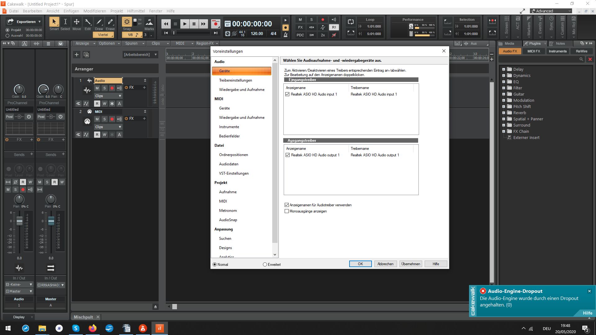

habe mir einen neuen PC gegönnt. CW wieder installiert, funtioniert aber nicht habe immer die Meldung wie im Anhang. Kann kein Instrument spielen. Wo ist die Macke? Wer kann dazu etwas sagen?

Scheinbar hast du nicht dein Audiointerface (bzw. den Treiber) im Programm ausgewählt, da steht nämlich was von Realtek bei deinem Ausgang und das ist der Onboard Sound. Also wähle in den Optionen den Asio Treiber deines AI aus und dann klappt es.
Die Einstellungen von deinem treiber stellst du übrigens über das Feld "Bearbeiten" (oben links) ein. Anklicken, Multitab erscheint, ganz unten gibt es ein Feld (nennt sich glaub ich Audioeinstellungen, bin gerade unterwegs), dort kannst du alles nötige einstellen.
Auf deinem Bild gibt es übrigens weder Audio noch MIDI-Instrument...

Habe es noch einmal versucht, hier das Ergebnis steht auf "Realtek ASIO HD Audio input bzw. output. Kann nichts ändern.

Du kannst nur einen anderen Treiber wählen, wenn er runtergeladen wurde, zum Beispiel von einem Interface oder den ASIO for all. Falls du keine externe Soundkarte / Interface hast, würde ich an deiner Stelle den ASIO for all runterladen und dann dort auswählen!
Der neue PC ist ein Dell OptiPlex 3070 mit Sound High Definition Audio, sieht so aus als wäre dass ein Sound on Boardsystem. Das war und ist bei meinem Laptop auch so.

Nachtrag: ASIO4All installiert, alles läuft, alles wieder gut. Über eine Rückmeldung zu dem Thema ob ON BOARD oder Soundkarte würde ich mich sehr freuen.
