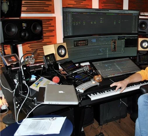

Hier ein Bild mit curved Monitoren von einem Kollegen:
