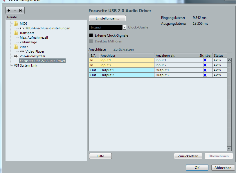

Screenshots bitte von den VST Verbindungen und Geräteeinstellungen
So, da bin ich wieder....
Hier sind die Screenshots. Ich hoffe das hilft weiter. Danke schon mal im Vorraus!

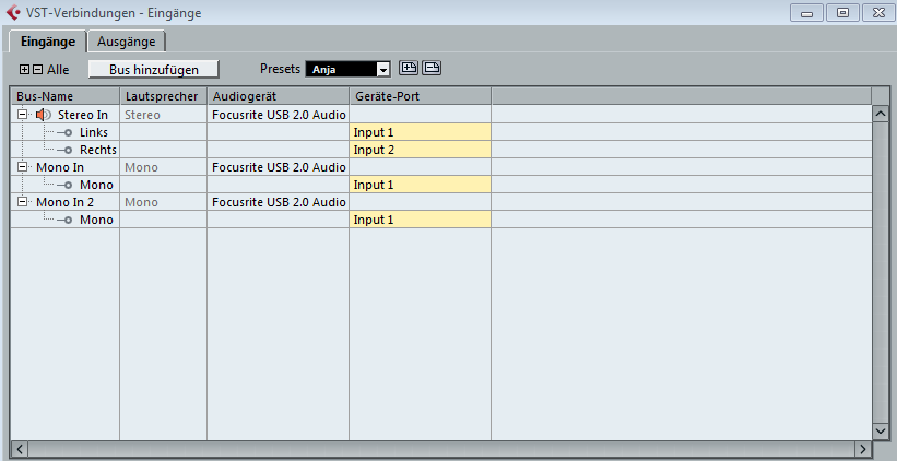

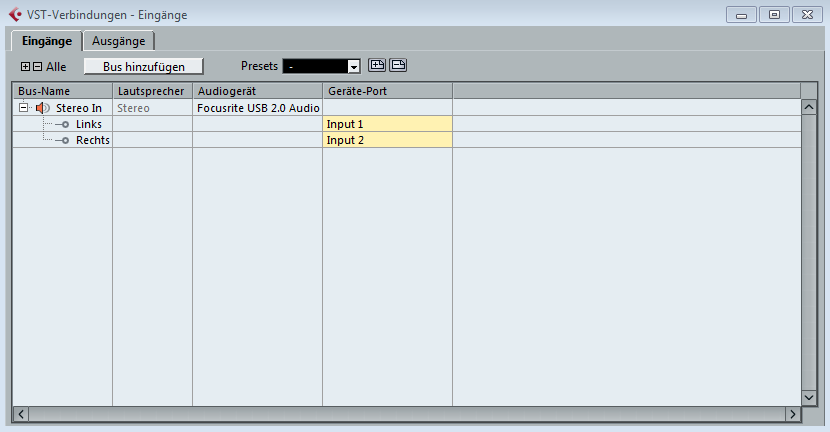

Mach bitte noch einen Screenshot von den VST-Verbindungen, die hats du nämlich noch nicht dabei!
Sorry...
hier die VST´s.
Dir ist sowohl beim Mono In als auch beim Mono Out des Fehler passiert dass Du für beide Input/Output 1 angegeben hast.
Also Mono In 2 auf Input 2 ändern - vielleicht hilfts?
(Bei Outputs dementsprechend)
