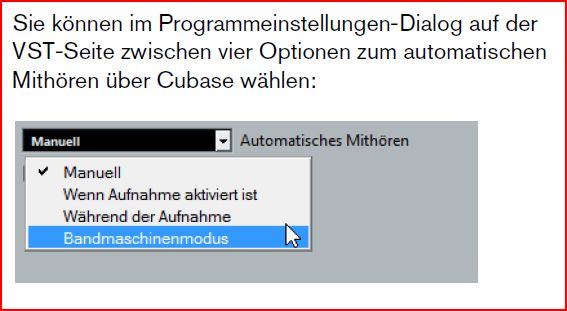

Unter Programmeinstellungen ->VST -> kannst du die Mithör-Optionen einstellen.
Stell es mal auf "Manuell", dann müsste sich auch was beim Monitor-Button tun.
Dein erster Song gefällt mir übrigens sehr gut, die Stimme ist auch sehr schön.
Tipps dazu hast du ja schon einige bekommen.
