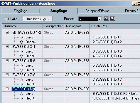

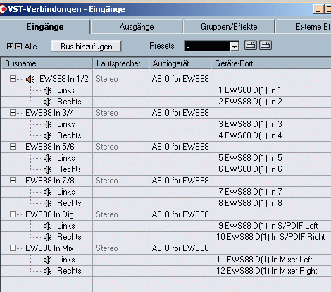

Du mußt in SX3 bei den [g=77]VST[/g]-Verbindungen soviele Busse für Aufnahme und Wiedergabe einrichten, wie die Terratec hat. Danach kannst Du dann gezielt von speziellen Eingängen der Terratec aufnehmen sowie über deren Ausgänge wiedergeben. Zudem mußt Du beim Reiter "Studio" den Auditionbus festlegen, über welchen Cubase Audio beim Vorhören oder Solo wiedergibt.
Bei meiner EWS88D sieht das dann so aus:
1. Eingangsbusse:

2. Ausgangsbusse:
VSTAusgaenge
Normalerweise muß man das alles bei jedem neuen Projekt komplett neu einstellen. Darum erstellst Du Dir am besten ein paar fertig eingerichtete Vorlageprojekte mit Deinen bevorzugten Parametern (etwa 44,1 kHz 16Bit, 44,1 kHz 24 Bit, 48 kHz 16 Bit, 48 kHz 24 Bit etc.).
