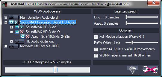

ich habe das gleiche problem
Ich habe den ASIO4ALL treiber installier und ausgewählt.
Wenn ich das Konfigurationsfenster von [g=12]ASIO[/g] öffne, steht da aber (mit rotem X) dass der Ausgang nicht aktiv ist.
Mit der bemerkung: "MS Wavetable aktiv?" und "Vl von anderem Programm benützt?"
Also, wie krig ich das hin?
Mfg
Hast du nicht schon vor einigen Tagen dieses Problem hier gepostet?
Ich erinnere mich an einen Screenshot den ich hier gerne sehen würde ;)
Du hast eine Onboardsoundkarte, richtig? Du kannst unabhängig von [g=539]Cubase[/g] auf deinem Rechner Musik hören? ZB mit dem Mediaplayer? Oder geht das auch nicht?
hast du in [g=539]Cubase[/g] unter Geräte/Konfigurieren/[g=77]Vst[/g]-Audio den Asio4all aktiviert?
ja ich glaub, aber da hat mir dann ja keiner mehr geantwortet..
"Du hast eine Onboardsoundkarte, richtig? Du kannst unabhängig von [g=539]Cubase[/g] auf deinem Rechner Musik hören? ZB mit dem Mediaplayer? Oder geht das auch nicht?"
Ja schon eig..
Ja hab ich Aktiviert.
Im anhang der Screenshot
Mfg

Verstehe ich das richtig? Du kannst definitiv via Mediaplayer einen Song auf dem Rechner abspielen?
Jedoch nichts in deinem [g=70]Sequencer[/g]?

Also, ich habe bei [g=539]Cubase[/g] den ASIO4ALL v2 eingestellt.
Wenn ich jetzt was abspiele in [g=539]Cubase[/g] hör ich nichts, aber eine Pegelanzeige hab ich dort schon.
Dann geh ich in WinAmp un spiel was ab. Das hör ich.
Ich mein, den [g=12]Asio[/g] Treiber hab ich ja nicht global eingestellt. Wüsst ich auch nicht wie.
Hast du das so gemeint?
Mfg
